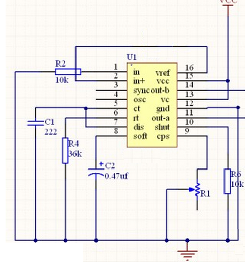

uc2525adw怎么调整pwm占空比呢?
建议亲仔细看看数据表,里面有详细说明。
按照技术规格书接成闭环,环路自动调整,如果你只是想看看占空比是如何变化的,那么设置好外围参数,提供基准,将反馈接地,然后在COMP端对地接一个5k的电位器,调整电位器就会看到占空比变化。
有典型的可以调节pwm的电路么?我第2脚和第16脚直接接一起第一脚接地,第9脚悬空 有pwm产生 但是我第9脚接电阻接地之后怎么pwm没有了?
提供你的原理图及参数来看看吧。9脚对地接的多大的电阻?
就是这样的,占空比我现在能调整了 但是怎么能通过输入电压来调整占空比呢?
