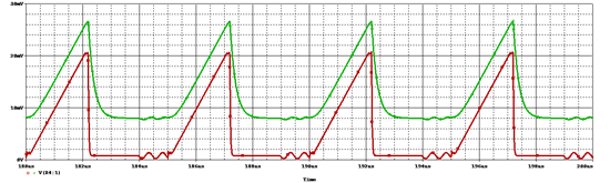

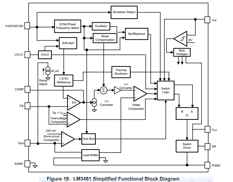

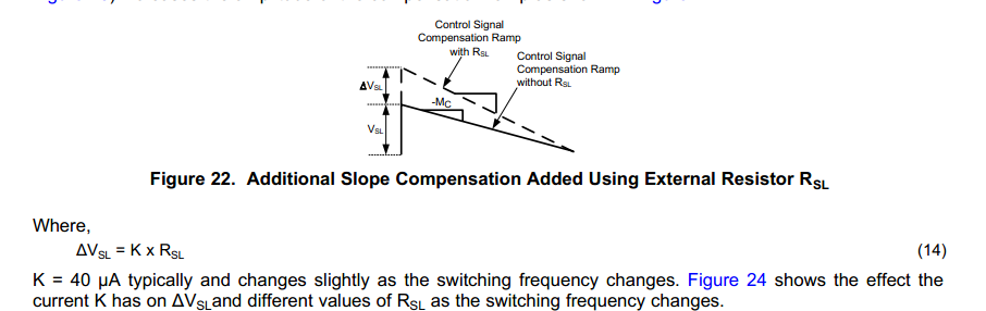

LM3481数据表上给的外接电阻调整斜坡补偿电压大小计算如下
根据芯片资料,外接20和200欧电阻补偿电压分别为0.8mV和8mV。

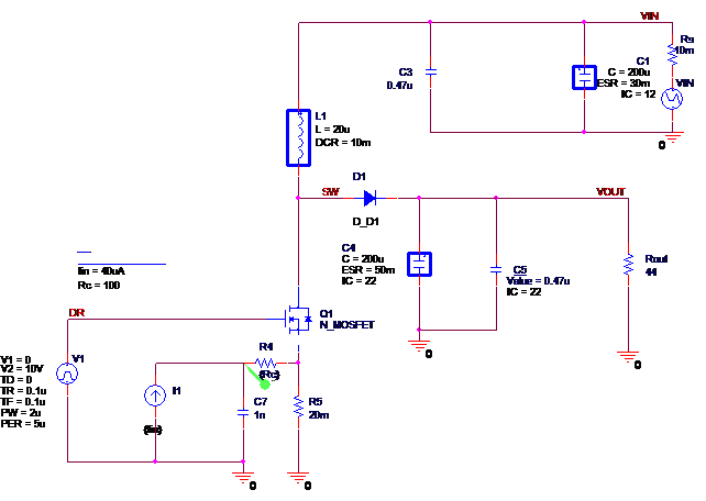

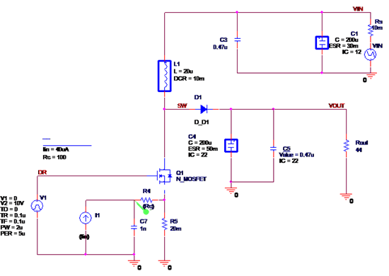

根据芯片斜坡补偿内电路用开环的boost电路作了下仿真分析

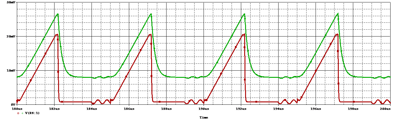

在Rc取值为20和200欧时作了下仿真,结果如下
以190us时刻分析,此时电流采样增量分别为0.8mV和8mV,但190.5us至最大电流时刻两波形只存在平行上移关系,即没有斜坡度增加的效果。
上面的仿真表明改变斜坡补偿电阻没有斜坡补偿效果,与数据表里的资料不一致,求解惑。
