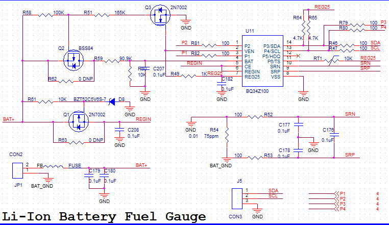

您好,TI,
我最近用BQ34Z100做一个电池电量计的设计,刚才在使用BQ evaluation software软件通过EV2300 I2C连接我的电池板后,能够读取BQ34Z100器件的初始配置值,但是不能写数据,查看状态寄存器显示BQ34Z100处于SLEEP模式,用示波器查看了器件BAT管脚的分压值为0.75V,满足器件手册中的低于0.9V的设计要求。
另外我使用的是两节锂电池串联。
附件是硬件原理图。
您好,TI,
另外我使用的是两节锂电池串联。
附件是硬件原理图。
可以参照bq27541的一些文档,一样的操作。
