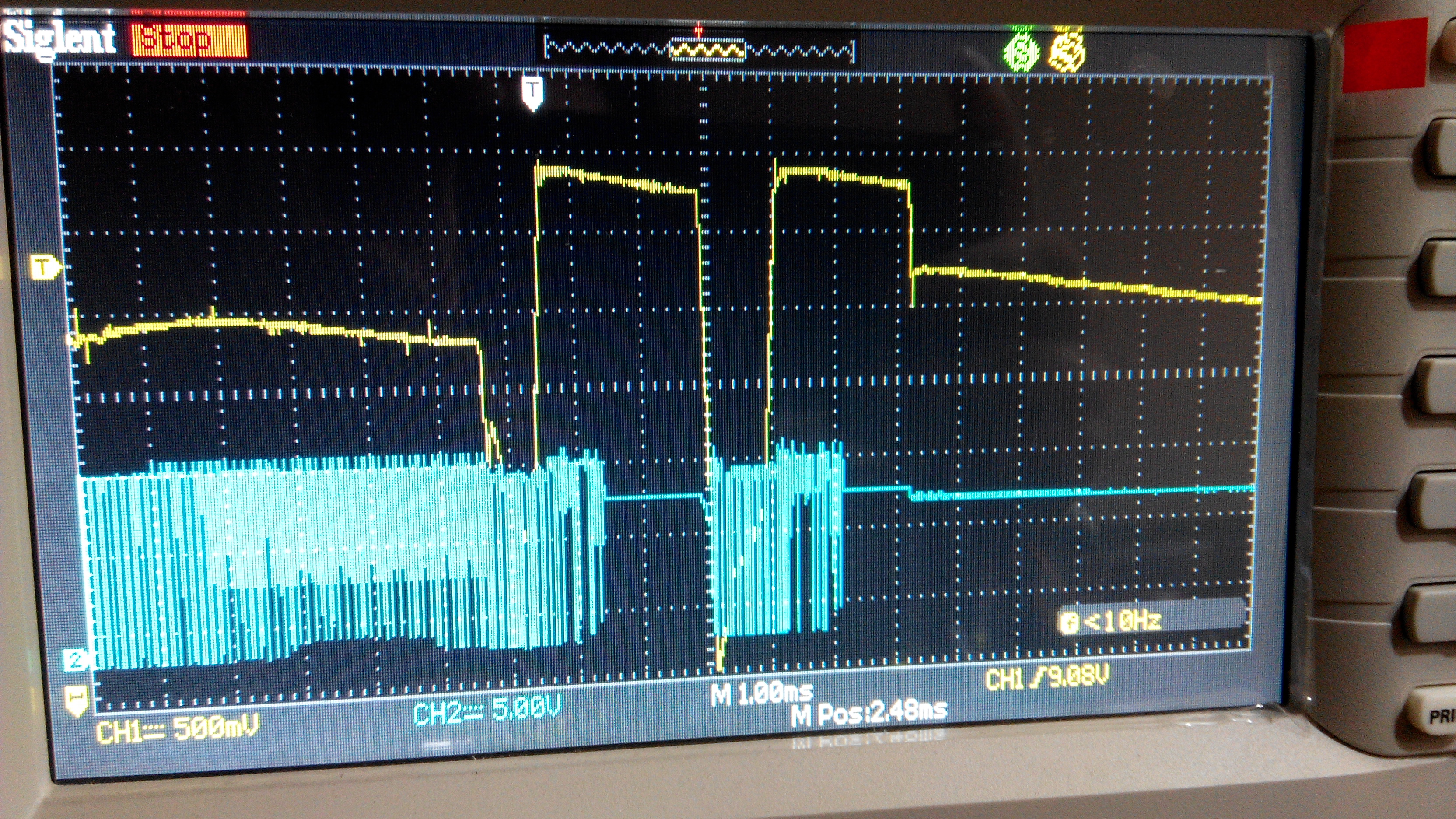

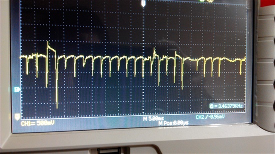

舵机在快速,不断正反转,才会出现上面帖子里的波纹,在舵机慢速转动时的波纹:
我的理解是,由于舵机在反转瞬间(正转还没停下),电流非常大,电压被拉低,DCDC占空比增大,在启动完后电流减少,但是由于DCDC瞬态反应不够快,所以导致了有这样一个尖峰。
以上是我对为什么会产生这个波形的理解,请问各位前辈问题该怎么解决。
