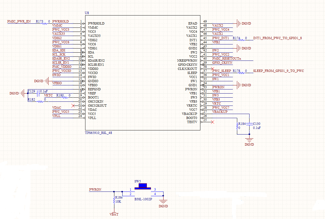

AM335x电源管理芯片TPS65910A,每次上电均需要长摁PWRON的外部开关才能启动,如想上电不需长摁该开关键系统就能工作,应怎么设计
AM335x选用电源管理芯片TPS65910A,参考AM335x的开发板设计,如附件中所示,PWRON引脚设计连接外部的开关,每次上电的时候都需要长摁该开关键,系统才能工作,请问如果我希望每次上电的时候,不需要长摁该键就能让ARM工作可以么?应该怎么设计?我的PWRHOLD引脚连接的am335x的C6,谢谢
