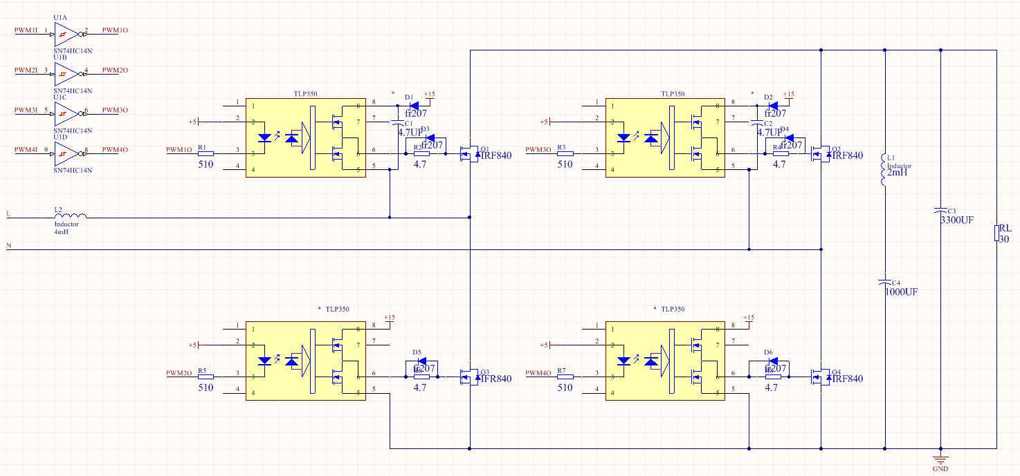

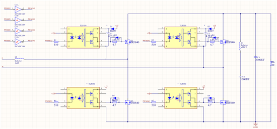

请问有人使用TMS320F28XX做过单相PWM整流呢?我开环的将SPWM加在四个mosFET上,但是输入电流还是像二极管整流一样是脉冲波形,并且第1/4个mos非常热,请问可能是什么情况呢
楼主,你的SPWM基波频率是多少?另外,看一下你的uab的相位与输入的相位是否相同?
你提到的1/4MOSFET非常热,建议看一下驱动的波形,看看MOSFET的驱动波形是否正常,尤其要看一下驱动波形的控制逻辑是否正确。
