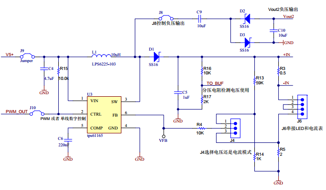

最近在网上找到一个TPS61165做LED驱动的电路,同时也可以作为升压电路,但是的实际电路的输出电压偏低。原理图如下,用PWM控制,最大输出电压的理论值应该为12V,但是我的实际值只有11.5V,即使我加大了输入电压,最大输出电压还是11.5V,不知道什么原因,希望TI工程师帮忙解答一下。
