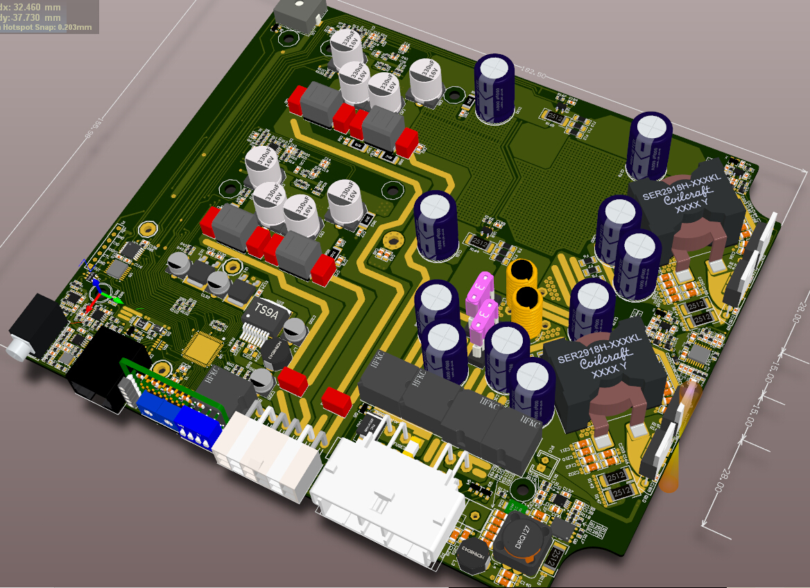

LM5032 做的双路电源其中一路带不动负载,附多张3D图,诚请高手帮忙看看。
Other Parts Discussed in Thread: LM5032
一、板子介绍:
两路DCDC的电路是一样的,但走线有些不同。左路电流采样跟LM5032近,电压采样远。出问题的右路则相反。我自己估计是走线的关系造成的,但我不知道哪里出了问题,我需要准确的查出问题再调整PCB。
(请忽略图中的小二极管方向,实际是没装错的,另外D41、D40实际并没装)
小弟是个新手,弄了好些天都没查出问题,请各位大哥帮忙分析分析。先谢了~
二、输入输出:输入电压10V-30V,测试一直是用12V,输出电压32V电流6A,
三、原理图如下,省略了正常的那一路,和不相关的电路
(D41、D40实际并没装,采样电阻20mR实际装了4个)
四、测试点的波形图
测试点1
输出32V;2.6A时:
输出只有20V;4.6A时:
测试点2
输出32V 2.6A时
输出只有23V 4.3A时
五、关键元器件参数:
1、MOS管:IPP139N08N3G  45A;80V;13.6mR
2、电感:线艺SER2918H 10uH;电流 30A
3、整流管:NTSV20100CT    100V;20A
4、输入是2颗470uF50V红宝石ZL系列高频低阻电解电容加6颗1206封装10uF X5R陶瓷电容
5、输出是1颗470uF50V电解电容加8颗同上述的陶瓷电容,后续还有几个电解电容没在图中。
六、故障现象:
这是个双路输出电源,一路正常,而另一路带不动负载(板子的右边这一路),调试用的是电子负载。
当负载轻的时候无异常,但调低电子负载的阻值输出电流达2.8A左右时,电压会突然有2V的跌落,继续降低负载的阻值输出电流能继续增大,但输出电压不断降低。 我短接TP2 旁的C164 问题依旧,用万用表量TP3的电压轻载时大概是零点几伏,重载时是5V,因此判断电压采样是没有问题的,此时正常的那一路还能够正常工作。
  • 亲;电流采样位置非常重要,它会导致系统不稳定。因此;必须靠近源头位置。
