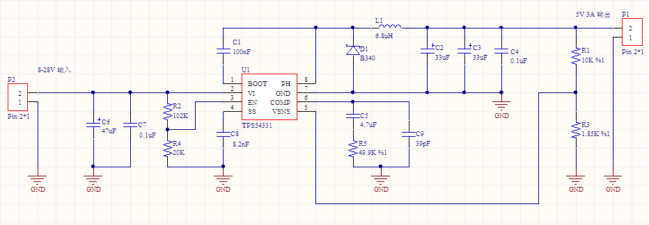

TPS54331电源模块
按照芯片手册,自己焊接了如上图的电源模块,可是输出功率只有1W多。是什么地方出了问题呢? 求大神指导?
