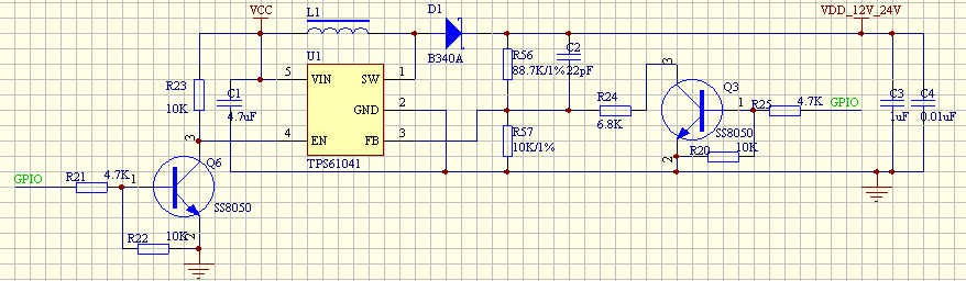

考虑使用一个TPS61041来控制输出两路电源,同一时间只有一路工作,电路如图,根据修改后的电路推导出输出电压公式为VOUT=(1+R56/R57+R56/24)*1.233-R56/R24*Vce,图中三极管截止时输出12V,打开后大致输出24V,想请教这样操作是否有问题,谢谢了。
通过改变FB脚的电阻而来调整输出电压的设计是可行的,但是需要注意的是电感的选择,因为在两种不同的输出电压下,电感的感量会存在差异,满足电感的ripple电流范围在0.2~0.4 倍的输入电流,选择适当的电感,这个设计是没有问题的。
