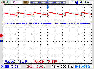

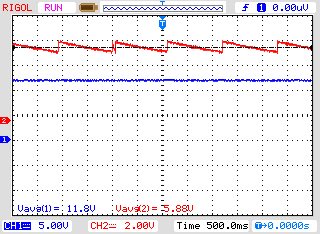

tps56528输出有问题
空载时,输出波形如下图是怎么回事?请问这是进入ECO模式了吗?怎么能正常工作?谢谢大神指导。。。
  • 负载太轻;加点载就可以了。

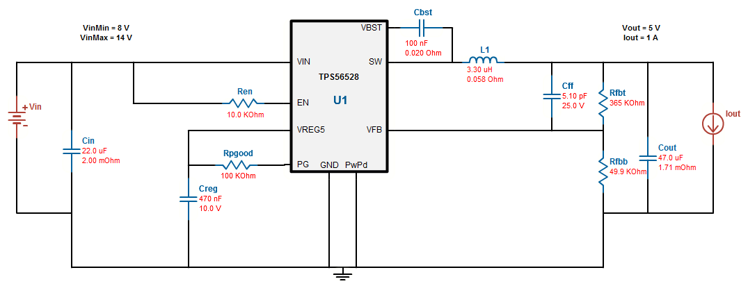

  • 按照您说的,对比了数据手册发现进入了轻负载模式了,带载输出正常,谢谢您的解答。但现在还有一个问题,就是负载变化,输出电压变化特别大,如下表所示,请问是什么原因导致?怎样改进?谢谢。
    负载/欧姆
    5.3
    11.1
    17.1
    20.3
    26.2
    32.0
    输出电压/V
    4.3
    5.01
    5.21
    6.11
    6.37
    5.71
    纹波电压/mV
    480
    560
    640
    560
    480
    1920
