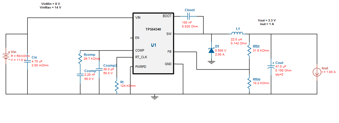

TPS54340输出电压不稳定,稍动一下电路板,输出电压会有较大变化,请问是什么原因?请大神解说。
