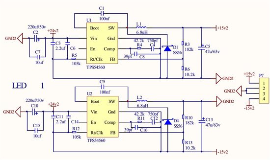

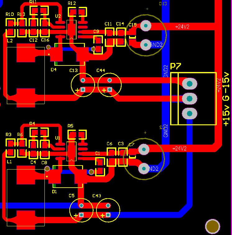

使用TPS54560设计了一款正负15V,4A的电源,可是负载使用1A时候即发生输出电压拉低的情况,各位可有建议?
PCB基本按照手册上推荐的布局的。
