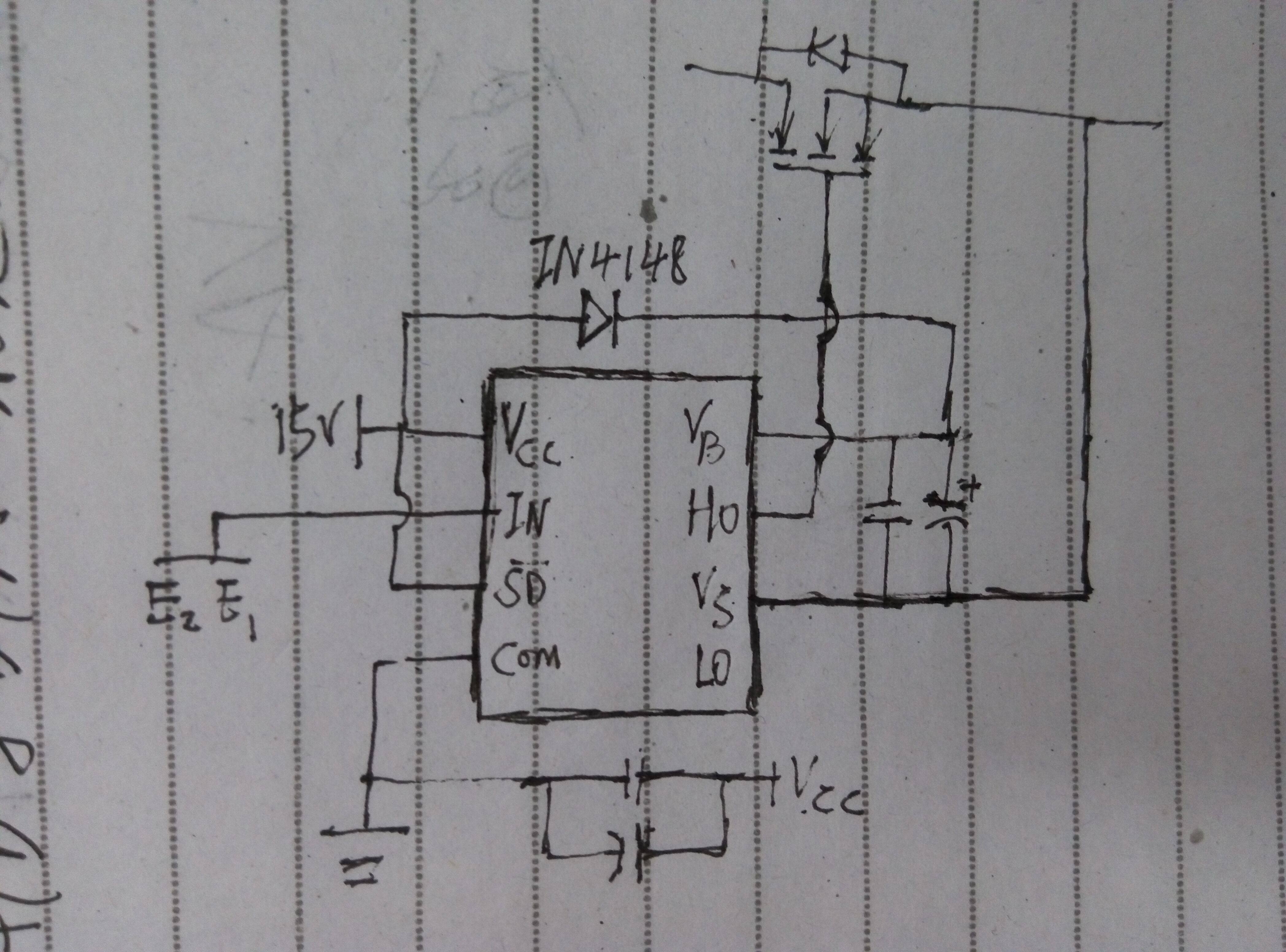

tl494输出方波正常,但是ir2109的HO却不是方波,小弟在此恳请各位大神赐教驱动电路问题
请问一下输不出方波的这个问题怎么解决?
  • 如果只有这些电路,HO是不会有驱动的,因为VB对VS的电容没有充电的回路,所以,如果你有下管,需要将下管接好,如果是想做BUCK,你需要将BUCK上的电感及输出电容接好。一个最简单的试验方法就是你在VS对COM端接一个电阻就OK了(这仅仅是Ho有输出,不是正常使用这样用)
  • 亲;Vs到地之间接一电阻负载就可以工作了。

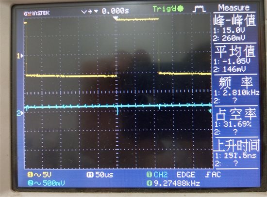

  • 你好,谢谢你的回复,最近有点忙导致现在才回复,见谅。我做的是一个buck电路,如你所说为了测试驱动芯片是否正常在断开与mos管连接的情况下将com端与vs端之间接5k的电阻,测得ho端有pwm输出,同时测得lo端有反向输出。但是,当接上mos管之后,无论是加上电阻还是不加都没有pwm波。当然,buck电路是完整的,包括滤波电感,续流二极管,滤波电容以及常见的小功率电阻。想来想去觉得buck电路应该不会出问题,但是驱动电路也找不到问题,只能怀疑是不是电感的问题,恳请你指教。(附上电路图以及实物图以及测试的pwm波)对了,方便的话能不能留下你的一个qq号之类的联系方式,还有好多驱动电路概念性的疑问想要请教。
  • 亲;Vs到COM间的电阻减小到1k试试。
  • 恩恩,我试了,还是不行啊,请问这个原因到底是什么?应该如何解决?
  • 亲,用表量一下VB-Vs间电压,并告诉我们。
  • 恩恩,测过了,7v左右,我现在把他直接接地了,就能用了,然后buck电路也就正常了,只是这样的话,前提是vs必须与源极断开,那么我就很费解了,哪岂不是mos管关断的时候不能构成栅源结电容回路从而不能有效放电了,以至于开关速度降低。对了,我理解的驱动是栅极大电流导致开关速度提高,请问对不对?毕竟mos管是电压控制型的。同时,我发现我的这个buck电路不用驱动芯片也可以直接是mos管工作,不知道什么原因,哎有好多的问题啊
