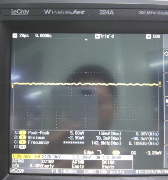

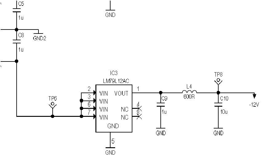

我们的产品是近红外的检测器, 目前正在用LM79L12ACM/NOPB这颗IC作为运放的-12V电源,输入是-15V, 负载电流大概在40mA. 因为检测的信号非常微弱,所以要求运放本身噪声要很小,目前发现部分检测器在测试噪声的时候会失败, 我查找后发现有问题的检测器-12V的电源纹波相比会大很多,我测试LM79L12ACM的Input和Output处的纹波,好的板子分别是5mV, 3.75mV, 有问题的板子是35mV,7.5mV. 测量点分别是C8和C10, 以下测量是基于外部直流电源供电-15V的测试结果, 排除前级输入的影响.
好板子的Input power ripple:

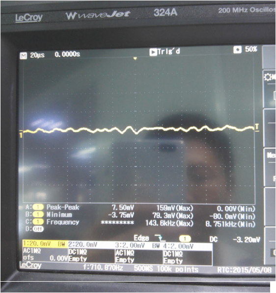

好板子的Output power ripple:

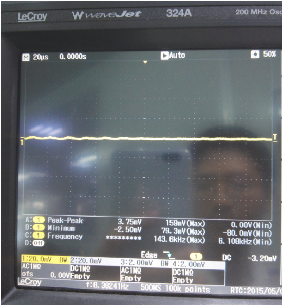

有问题板子的Input power ripple:

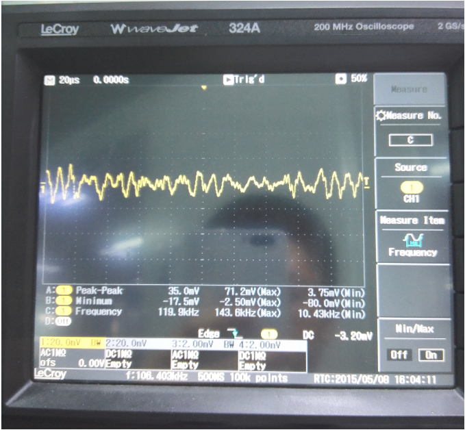

有问题板子的Output power ripple:
