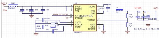

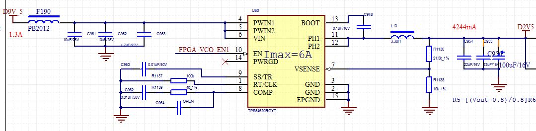

1、TPS54620 输出的电压 ,加载负载之后 电压会降低而且在跳动。
实际使用的电流知道设计的一半。
2.有一片的现象是 设计输出1.8v, 加负载后 电压不断降低,断开负载,电压为1.9v ,PWRGD 管脚输出不正常
3.有一片的现象是 设计输出3.3v,实际输出0.8v
设计电路和上面的都一样

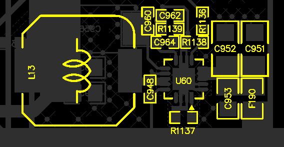

PCB 图
亲, 对于3,实际输出0.8V的情况,输出电压是否随输入电压和负载变化?如果输出保持稳定,请检查反馈电阻是否短路。
应该在不能工作的时候直接测量反馈pin脚上的电压是否正确。
底下的pad是信号地,要焊接好。拆下来后重新焊接回去能工作吗?
