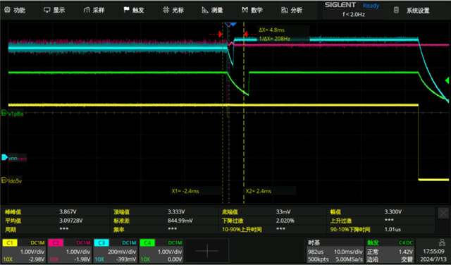

我将您的 TPS650940A0RSK 用于 Intel Apollo Lake 设计。 我们生产了10块板、其中一个板出现进系统掉电问题。 它似乎是1.8V 输出(BUCK4)上的掉电导致 PMIC 无输出。
以下屏幕截图显示了 BUCK4输出电压和 LDO5V:

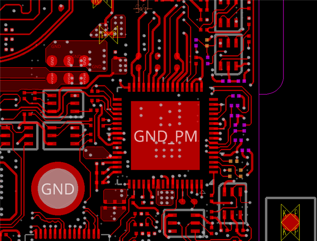

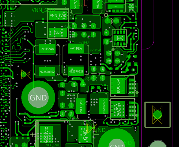

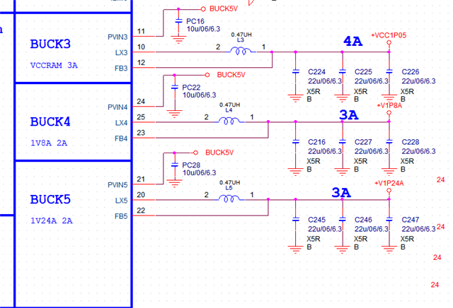

下图显示了原理图和布局:

我们建议从这个E2E常见问题开始——它是关于TPS650864的,但同样适用于TPS65094:
如果出现掉电的板子只是更换了芯片之后变得正常,也不排除是焊接或者芯片本身问题。
