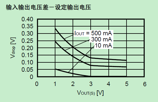

1、我系统如果电流需要450mA 那么我在选型(LDO)时,需要考虑多大的输出电流能力的LDO?
2、TI有没有大于500mA ,输入输出压差超小的LDO,(不采用偏置电压)我目前用的不是TI的,输出能力为500mA 但是我觉得不够用。我主要是给锂电池供电给LDO,为了能延长使用时间,所以选择尽量低压差的LDO,但是又没法给一个偏置电压给LDO,所以有些需要偏置电压的LDO就没法用。输入最大4.2,输出3.3V
3、下图是我之前用的LDO,价格在2元左右
