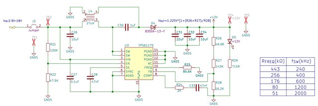

大家好!我的需求是输入电压10V~15V,输出电压12V,所以将TPS61175配置为SEPIC拓扑并参考了评估板TPS61175EVM-588的电路设计。具体电路图如下:
在测试中,使用直流稳压电源作为电源输入,在空载时,无论输入电压是10V或是15V,61175的输出电压都是正确的+12V。
但是当接入负载后,问题出现:
1. 当输入电压为10V时,负载一旦接入,输出电压立刻降低到大约6.5V;
2. 当输入电压为15V时,负载接入后的10秒内,输出电压都稳定在+12V,但是马上又降低到6.5V左右。
我将直流稳压电源调节为+12V输出,直接给负载供电。负载是一台工控机。发现在工控机上电启动过程中,电流在一直变化,范围是700mA~1.5A。当工控机启动完毕后,电流稳定在700mA左右。
重新使用61175给工控机供电,将直流稳压电源调节为+15V作为61175的输入,我发现在工控机启动过程中,当负载电流快要到达峰值1.5A时,61175的输出电压降低到6.5V,工控机屏幕熄灭,没有正常启动。
从现象上看好像是61175被过流保护了,是否可以通过修改外部电路器件的参数来解决这个问题?
