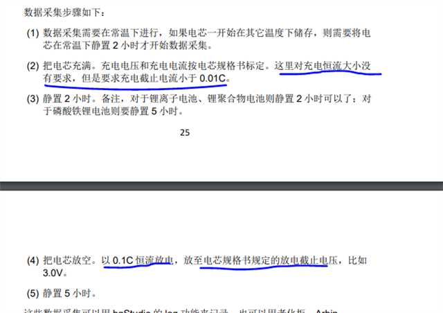

BQ34Z100-G1: 计算化学ID记录充放电日志的时候,放电电流可以设置0.05c吗?
Part Number: BQ34Z100-G1
想让放电在晚上进行,但是0.1c从下午放到半夜就会放完
