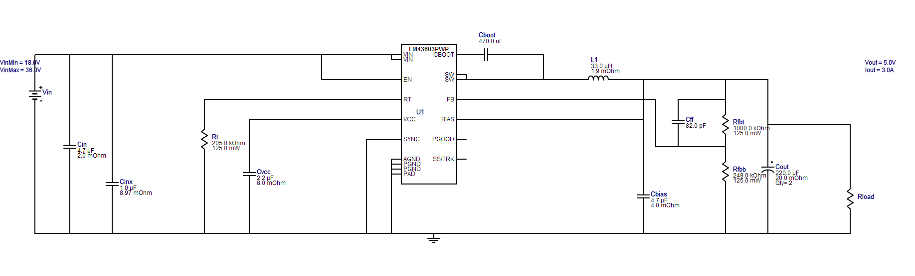

我在网上买的TI芯片,但怀疑不是正品,怎么辨别是不是正品

请问是哪一颗芯片? 将电路贴上来,说说不良现象?

带载能力变差基本上可以说与芯片无关,建议你首先确认一下你的电感,按照3A最大输出电流,电感的饱和电流建议大于4A以上。

如果是这样,可能和你layout有关,主要是注意功率回路尽量短和充分的散热设计。

不应该是器件问题,这一点你可以通过在TI网站上申请样片得到验证。
