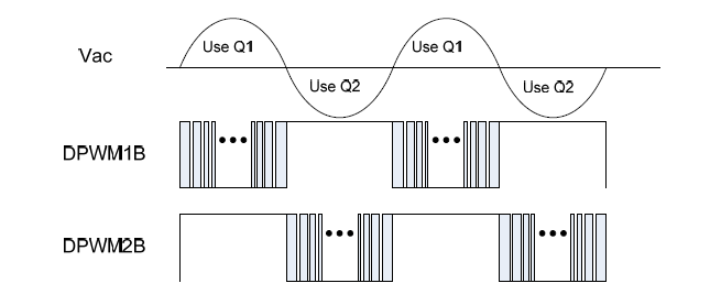

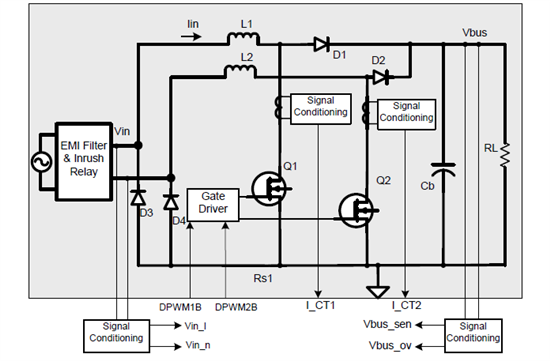

采用UCD3138-026的方案 设计了无桥PFC,
现在对于开环时可以正常发波,波形和提供的参考方案相似
进行空载闭环的时候,会出现过流 ,有一个MOS坏了。 对硬件检查没问题,多次实验,还是相似问题,总有一个MOS过流。不知道问题出在哪。
