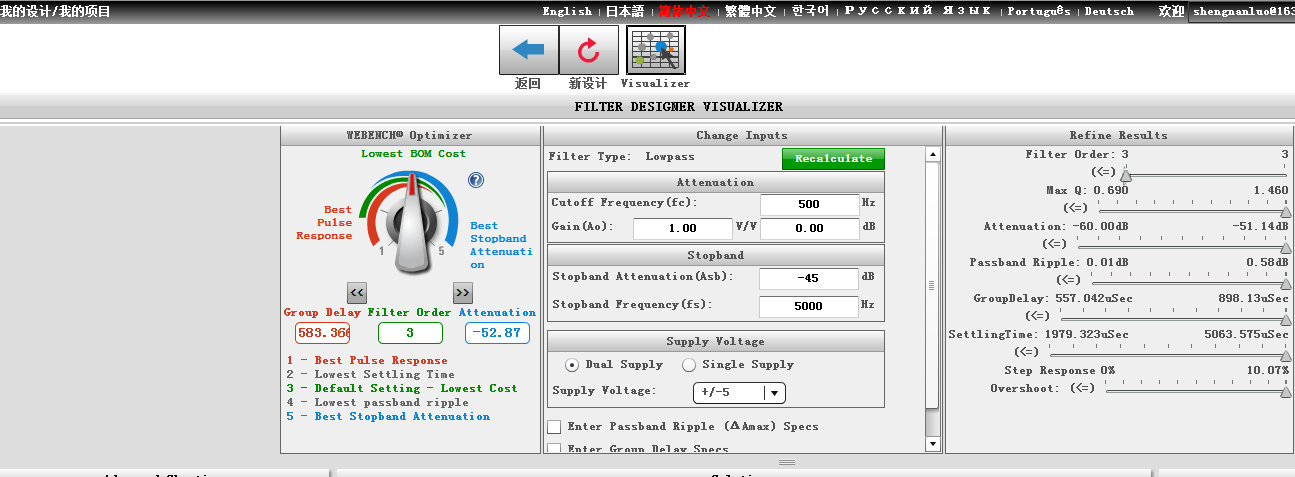

WEBENCH设计中心中Filter设计器能加入三角波输入信号吗?应该怎样加入?

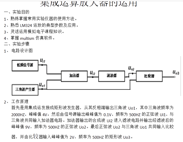

想做一个两个输入信号:正弦+三角,经过加法器,再经过低通滤波,得到的信号是将三角波滤除,被低通滤波器滤波并幅度增加的正弦信号。
但是不太会使用在线的WEBENCH,
1.点击上方简体中文,但设计界面仍然是英文。
2.Filter Order在我设置完截止频率和增益后自动为3,不知道怎样手动设置,我想要2.点击三角移动不能移动。
3.进入仿真后不知道怎样设置波形,想要一个幅度为0.1,频率为500的正弦波,和频率为2000的三角波为输入信号。
4.Filter里怎样加入加法器的设计?或者输入信号能是一个两路波形经过加法器后的等效波形(10正弦+三角)?
