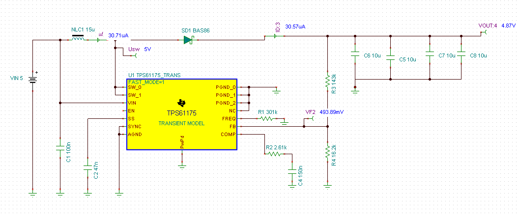

要求输入2-12,输出12,输出电流0.3A,设计电路输出不能升压。
亲;你现在的参数设置是输出4.9V,如果输入超过5V;反馈因饱和而无法调节,输出将随输入而变。
这是“直流分析”测出来的,不是设置的
