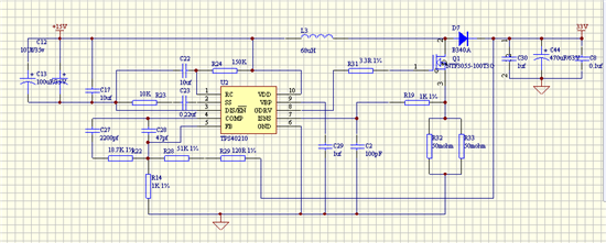

我在用TPS40210做的DC-DC ,输入 DC 15V,OUTPUT 33V,下面是其电路图,测试在空载时可以满足输出33V,但是在呆载10OHM,电压就掉到2V左右,
个人怀疑是7脚的ISNS纹波太大,导致其带载时一直保护中,我改变C2的大小,和将其尽量贴近IC的7脚,都没有得到解决,调试几天了,都没有得到解决,还请高手帮忙看看是怎么回事?

你的电感饱和电流推荐到11A以上。
并且输入电容需要尽量靠近电感输入端,否则容易造成输入更加大的电流,容易造成电感饱和,一旦电感饱和输出电压就被拉低。

你可以在轻载下测试输出是否正常?
sense电阻上是否触发保护确实要确认一下? 以及用电阻作为负载需要注意功率是否足够?
