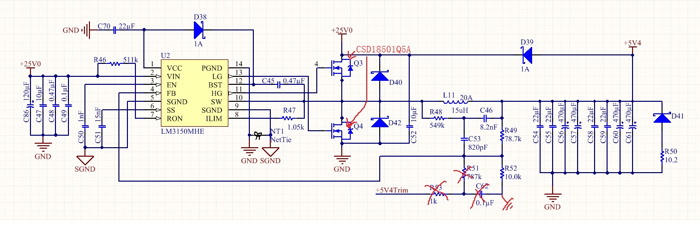

电路图如下:

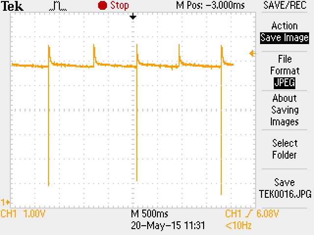

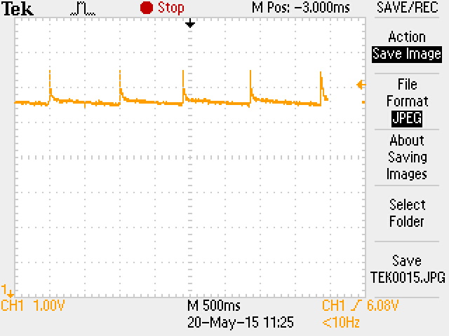

现在输出波形是:
高侧MOS
低测MOS
请指教。
有问题吗?这也是正常现象啊。
谢谢你的答复。
我是第一次用这种芯片,加紧学习中,电路是之前同事留下的。
本来芯片就有这么大的输出脉冲么?输出峰值差不多1V了(理论输出5.4V,差不多20%)

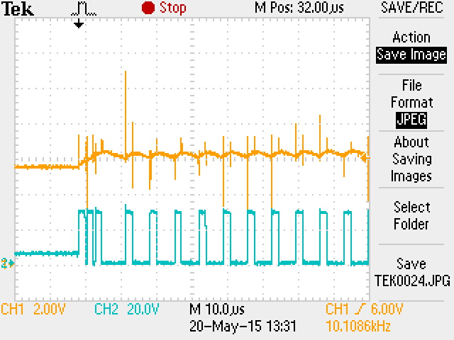

这个脉冲是示波器插值算法所致,拉开波形;就能发现不是这回事。另外;测试点不同;波形也会不同,这点也很重要。
ch1 是输出;CH2是Q3的栅极。
谢谢你。
这能说明啥呢?这类低端示波器就这样。
额 原来是示波器的原因,我去看下具体的原理~太谢谢啦~
