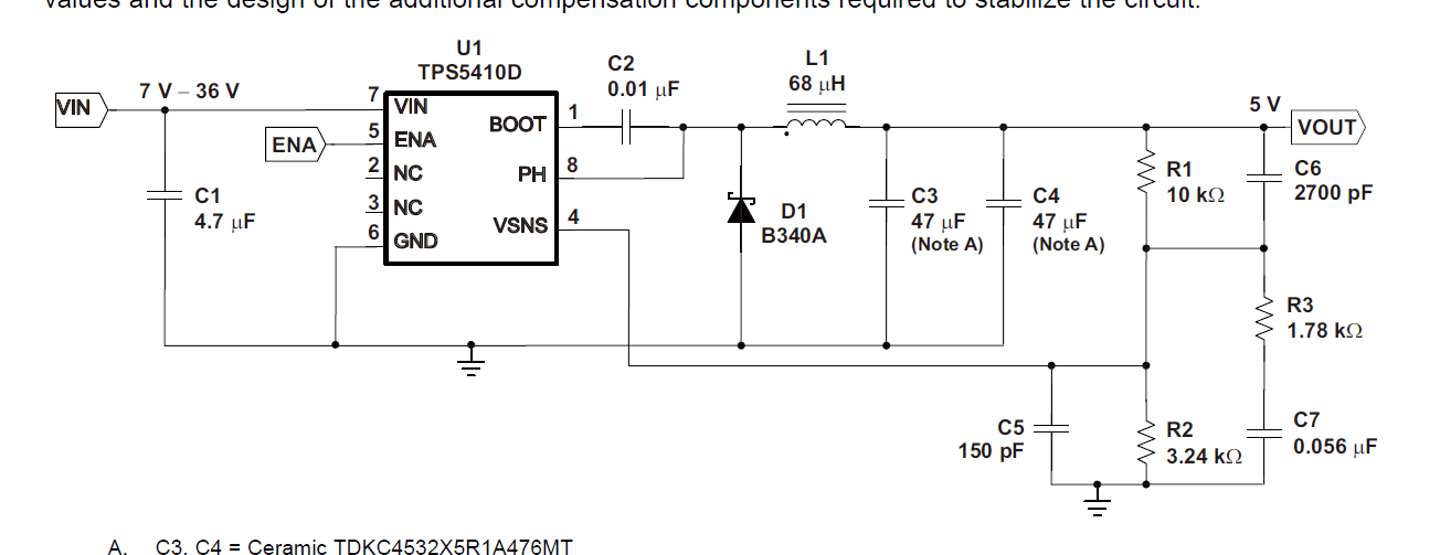

TPS5410输出电压下降问题
按照datasheet设计电路图:
现在的问题是:空载情况下输出电压为4.9V,相对来说可以接受;但是接上负载后,负载电流测下来为23mA,输出电压却只有3.8v。
几十毫安的电流也不算大,输出会出现明显的下降,问问大家有没有什么好的建议?
实际电路中值得怀疑的地方有几点,如下:
1.输入输出电容值我取得比较小,只有1uf,是不是这个影响?
2.电感选用 4532封装 100uH,查阅电感的datasheet,该封装与电感值的额定电流为0.41A,远远大于23mA,所以认为不是额定电流的限制。其外,电感的值一定要68uH吗?
3.设计PCB的Layout影响?我觉得概率不大,基本上是最近走线的。
