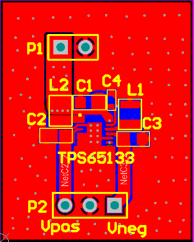

不是EN接地,是EN接VIN的时候,我画的板子当电路空载时就流过了约50mA的电路,这是正常现象还是短路了?

我的覆铜都是按照技术手册里的评估板设计的,电容电感是按照评估板上购买的,感觉空载电流有些太大了,功耗太高,怎样可以减小一下吗?或者有没有同类的替代芯片,只需要用两节干电池供电输出±5V电压?
亲,建议传个图吧。
这是PCB文件,可以看得清吗?
亲;输入没装电容和大面积覆铜,是造成高空载电流的原因。
能具体解释一下原理吗,谢谢了。
亲;没有输入电容,输入电流就会有喘息现象,导致直流电路产生附加损耗。加之喘息导致测量值与实际电流有差异,会让你感觉有比较大的电流。
其次,PCB是两面的敷铜和中间的绝缘介质构成。这就是实际的物理电容。当高频开关时,开关会不停的充电和短路这些电容,不停的充/断导致吸入电流。敷铜越多;等效电容越大,电流损耗也越大。
输入电容需要接多大?怎样布线更好?谢谢您
亲;建议10uF和贴片1uF的并联。至于PCB;建议有开关波形的地方对应的对面及临近;不要布地线。输入输出地线不要公用即可。其它的,你做的不错。
