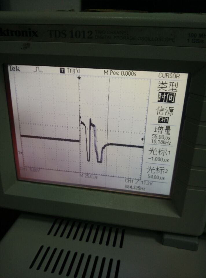

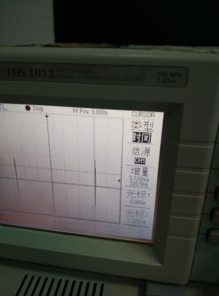

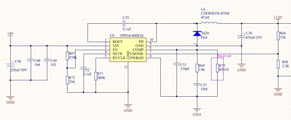

你好,如图,54140原理图,正常输入电压13V到16V之间,输出12.8V左右,但是批量生产后,输出电压稳不住,导致生产停顿;
目前测试情况,由于是变压器无反馈的绕组输出进行的稳压电路,当无法稳压时,电源的输入电压抬高到18V,输出只有8V,频率测试只有几百HZ,驱动波形异常,且有自激的现象;2/3楼提供照片和关键波形。麻烦帮忙分析是啥情况???

如图为震荡波形,出现两个鼓包,且之前给出的测试频率已经和设置的频率偏差很大,工厂刚开始以为是芯片问题,更换了若干个芯片,可以将该现象修复,目前已经换了四五百个54140,修复了一两百台左右的机器,由于之前是同事设计的电路,我未参与,感觉输入输出压差太低了,麻烦你们工程师帮忙分析一下如何改进。
