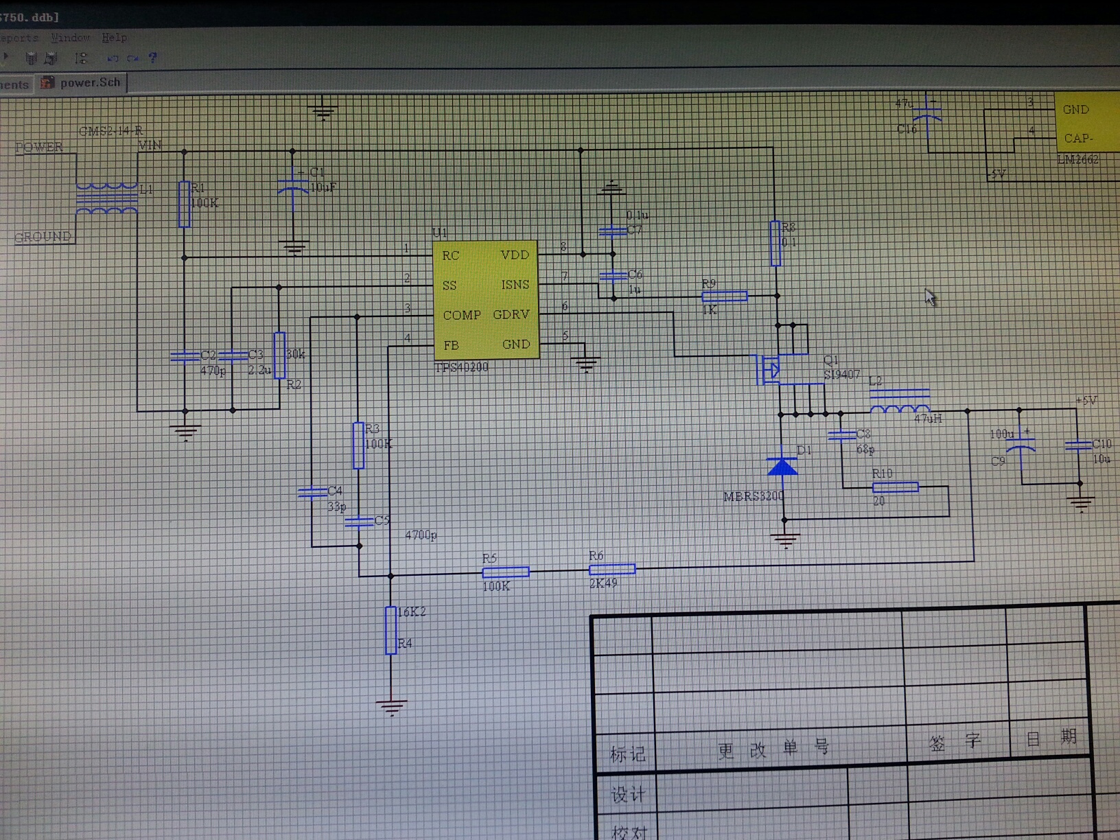

如图,采用TPS40200HT(175℃)做了一款降压电源,输入电压范围10V~30V,输出电压5V,输出电流200mA;
在测试中遇到了问题,最开始SS端接的电阻R2=1MΩ,电容C3=10nF,输入电源如果缓慢从零开始加到30V,电源工作正常,但是如果通过一个机械的开关讲30V的电压直接加上,输出电压就会停留在1V以内,用示波器检测SS端信号,会有很大的交流输出。但是正常工作时这个点输出是一固定的直流电压。怀疑是SS软启动电路的问题,经过试验,将R2改为30K,C3改为2.2uF后常温测试可以正常启动了,但是测试环境温度175℃时,故障又出现了,而且继续增大电容或减小电阻都不能解决。
