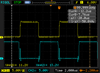

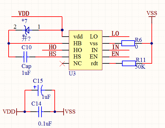

最近在用LM5106做驱动,可是输出不管怎么调,高管驱动输出总是在低管输出上升沿会产生尖刺,输入电压一高上去MOSFET就发烫了,根本不能用
