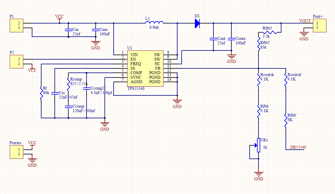

使用条件:输入:5-10v
输出12v
电流1a

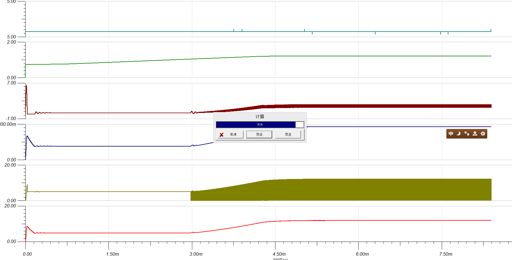

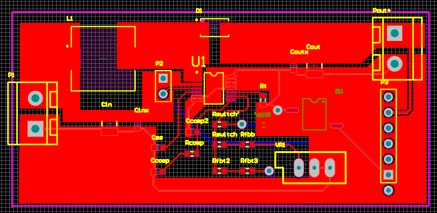

遇到的问题:1、芯片一供电 进入保护。 具体现象:5v供电 电压表显示冲到10v然后逐渐往下掉
2、有几次会发出呲呲声
3、之前自己还试过一块55340 10次中8次工作 工作后稳压效果不错。但是到了8伏特的时候电压下降了1v,输入到10v的时候,电压由回到12v
自己还是学生一枚 电路图也没画几次 如果有一些低级的错误也请各位帮忙指出来
