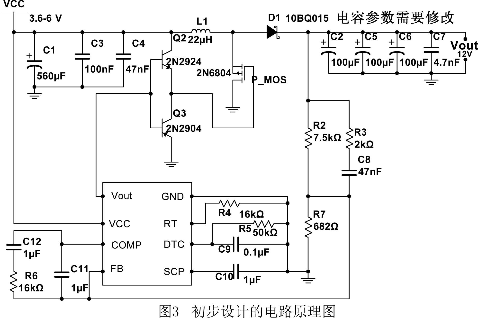

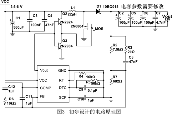

电路图中推挽的两个三极管不需要接
输出部分全错了。建议仔细学习一下MOSFET的开通条件和该功率管的数据表。

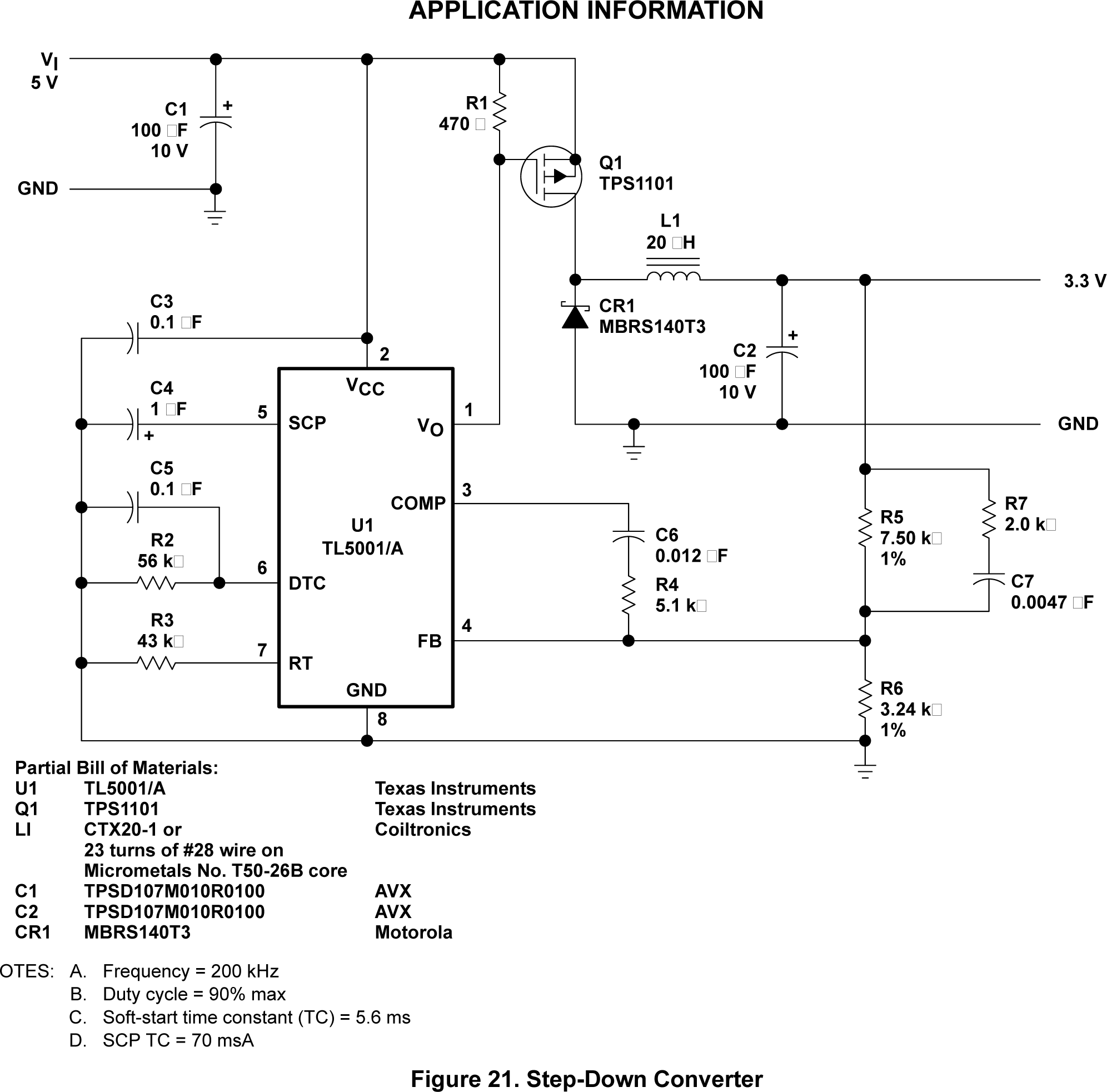

这个芯片是个奇葩,官方给的Buck参考使用的是PMOS
不知您说的是哪里,能不能给个参考
这个是官方给的降压的,目前测试输出基本没有问题(输出电流>1A时,mos管发烫,应该有问题,用图腾柱驱动后,发烫问题有所缓解)
