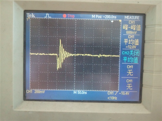

采用TPS65130芯片,
+5V输入,输出+12V GND -12V ;
+12V空载与带400欧姆负载时,纹波很小;而-12V 不带负载,纹波很小,带400欧姆负载后,纹波很大,具体波形见附件图
如若不用TPS65130芯片,还有封装和引脚定义与TPS65130一样芯片吗?若有帮推荐几种型号
12V的输出电容也建议采用4*4uF的低ESR陶瓷电容. 纹波过大与此输出电容有关,见datasheet: www.ti.com.cn/.../tps65130.pdf 第二十五页,并联电容可以达到降低ESR的左右。
其次就是负电压输出的补偿电容,0.01uF被推荐。
(二极管画反了)
