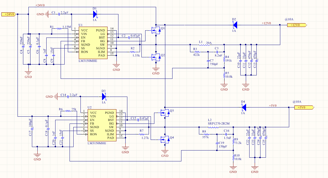

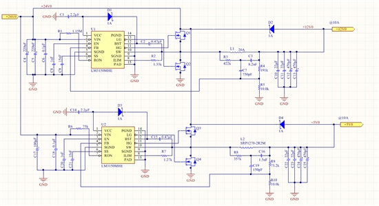

看到LM3150的测试板是4层板,但是看了下两个内层都没有接网络,这样的用意是什么呢?
疑惑内层是不是应该接地
不好意思 ,说错了,不是测试板,是从webench导出的板图。如附件。
上次做的板子是双面板,没太注意设计的一些要点,输出有很大纹波,上次发贴说是正常的输出波形。我考虑很大部分可能是PCB布板造成的,所以这次就注意了。 请问,这个芯片是一定要做成4层板么?我需要的输出分别是12V@10A, 5V@10A。纹波希望控制在1%以内就好了。
