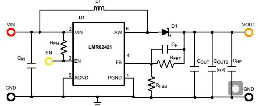

lmr62421输入5V输出18V (负载电流0.35A)
  1. 请问是否可以实现?

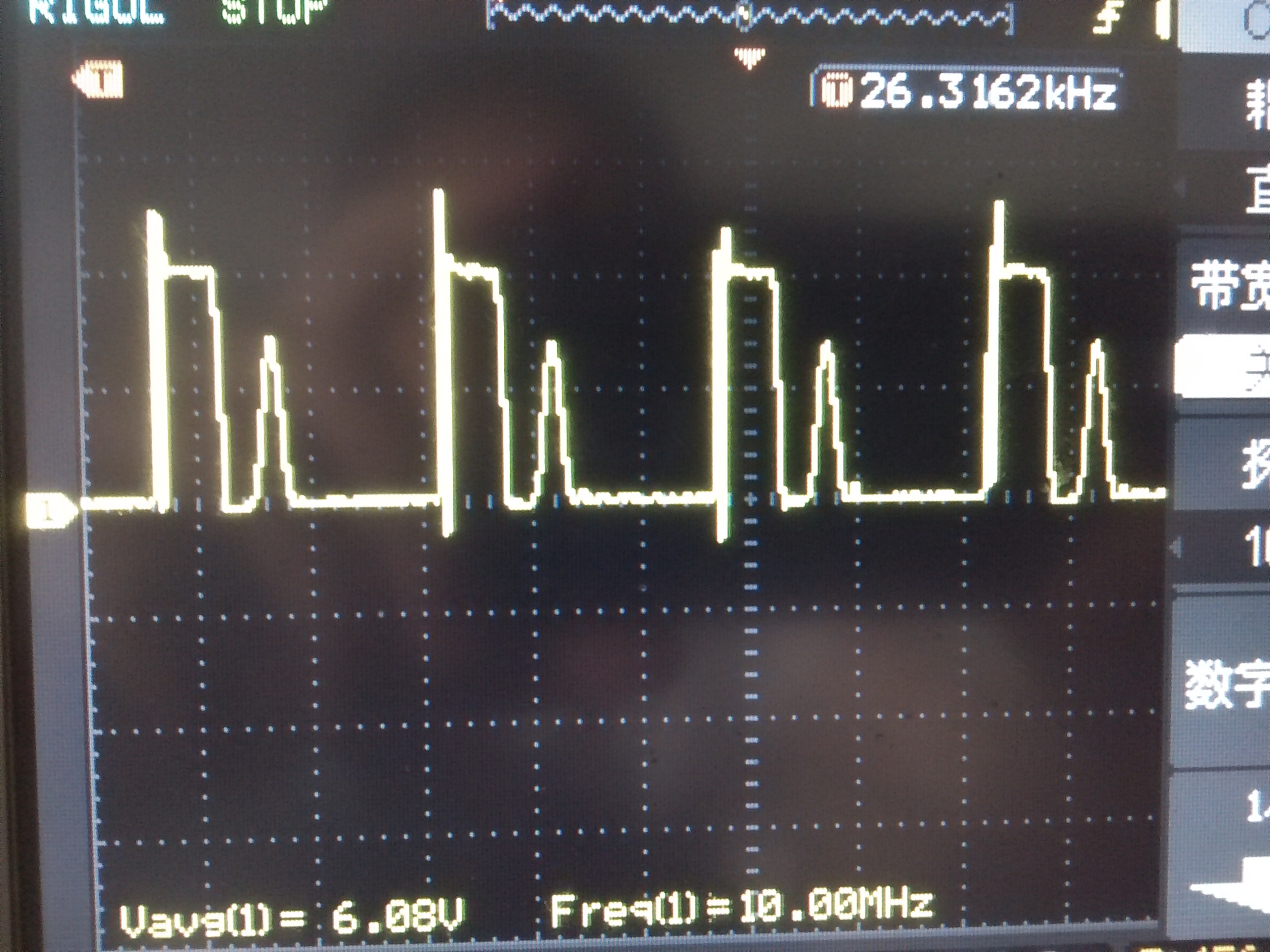

  2. 我按照官网提供的线路图搭线路空载测试没有问题,带负载后(0.2)电压下降到7V左右,反馈点的电压不对,请问是哪里问题?
  3. REN--1M  RFBT--130K  RFBB-10K  CIN--220U/25V  COUT--220U/25V  L1--10UH/3A  D1--MUR120  CF--220P
