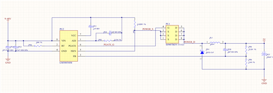

下面的原理图,设计为9~48V直流输入,5V 2A输出。
现在的情况是:
在-40度时,输入电压最大到22V,超过后LM5085MM永久性损坏或不上电(也有1/10左右的能上电工作正常)。
在-30度时,输入电压最大36V,超过后LM5085MM永久性损坏
在>-20度时,可以达到设计要求。
求各位大神指教,应该如何解决?
现在的情况是:
在>-20度时,可以达到设计要求。
求各位大神指教,应该如何解决?
刚刚又做了10PCS的实验,发现还是有二片LM5085损坏,似乎还是没有彻底解决此问题,难到我要用三颗电容不成,那可受不了。
电感是一体成型电感,之前有做过高低温验证,在-40度下电感会变化一点点,但在5%以内。电感应该没有问题。
我针4.7uf 100V的电容增加到二个解决了,估计是ESR在低温下特性发生变化。现在-40度各种电压都可以。LM5085MM对入口电压的要求真不是一般的高,二个电容要8RMB,太贵了。
