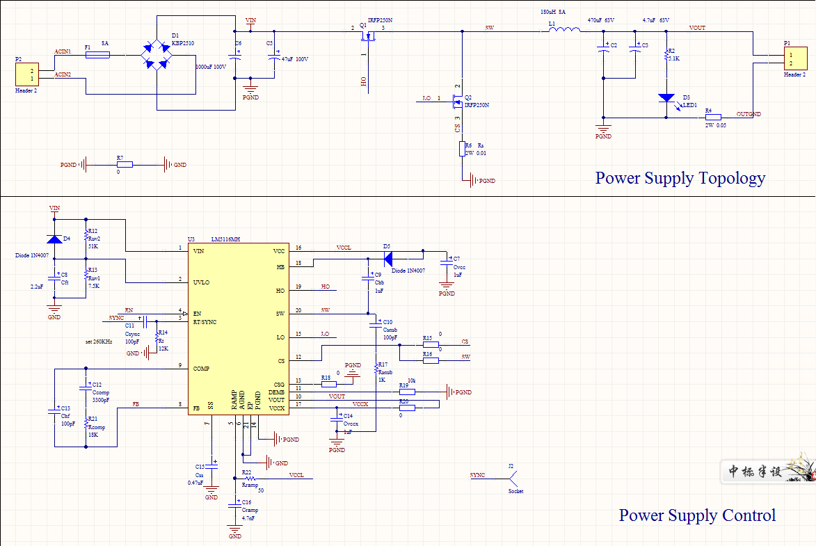

请教各位大神,我的LM5116电路直接不工作,上电后,VCC只有2.5V左右,而且芯片时间长了还会发烫,请问可能有哪些问题?
  • 建议看看管脚有没有焊反或接反。
  • 焊接问题已经检查过了,没有问题,中间出现过一次SW脚有波形的(仍然没有工作),但波形十分怪异,是一个振荡的正弦和方波叠加,因为就出现过那一次,波形没来得及保存。看过一些帖子说5116会保护,不知道都有哪些情况会导致保护?其中的UVLO大概有一个有效值7.8V左右的三角波是什么原因?输入56V左右
  • 如果2.5V和发烫,基本可以肯定IC坏了。如果没有错脚和短路,建议换一片试试。
  • 换过两片,效果一样,我再仔细测试一下,谢谢你!

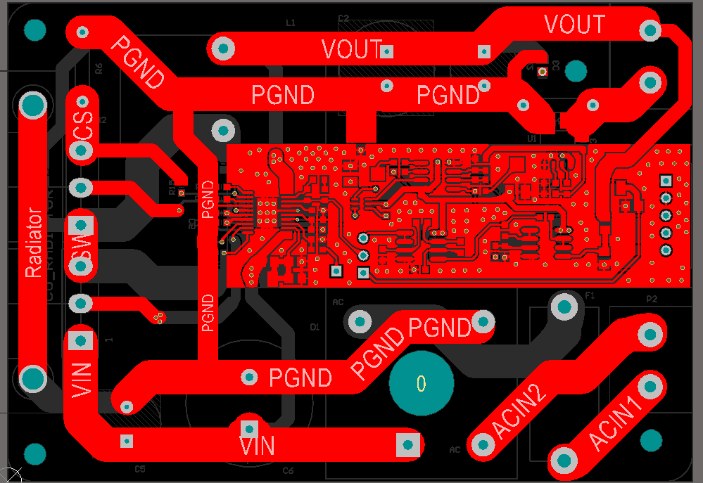

  • 您好,重新测试了一下,芯片也换了新的,发现问题依旧存在,一上电没有任何征兆,SS脚和RAMP脚电容均换过,完全不知道问题出在哪里。主电路的拓扑结构单独测试过,没有接错,只是不确定参数是否会对5116的工作产生影响?另外,一般上电就不工作的原因大概有哪些呢!MOS管用的IRFP250N,不知道是不是MOS管无法驱动,我的需求是30~60V输入,36V 3A输出。附上PCB布局,麻烦帮忙看看,多谢啦!
  • 请教各位大神,之前的不工作问题怀疑参数不对,因为电路检查过了,于是使用WEBENCH 重新设计了电路,导出参数如图,根据实验室实际情况有调整,图中橙色字体为实际焊接的数值,由于我的软件导出PDF时无法显示中文,图中输入为整流桥KBP2510的输出,大概56V左右,输入滤波电容多了一个1UF,输出滤波电容多了一个470UF,电感是100UH 环形铁硅铝,电流采样电阻是0.01欧 绕线电阻,3W,VCCX接地。
    按照以上参数焊接之后,第一次上电输出端闪了一下后5116烧毁,5、7、9、17对地短路,重新换了一块芯片,仍然烧毁,第二次3、16对地短路,芯片靠近1脚附近烧糊,爆裂出一哥小黑点。
    请教坛子里的各位大神,这到底是什么原因啊!接下来不知道从哪里下手修改了。请大家指点一下,感激不尽啊!
