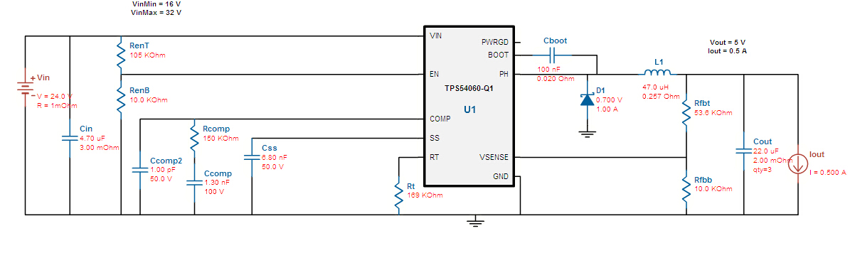

资料上给的只是输出3.3V的原理图。
Hi
进芯片主页,见右边的软件webench,输入参数,点击开始设计即可得到电路图,以及相关参数。
http://www.ti.com.cn/product/cn/TPS54060-Q1?keyMatch=TPS54060-Q1&tisearch=Search-CN-Everything
