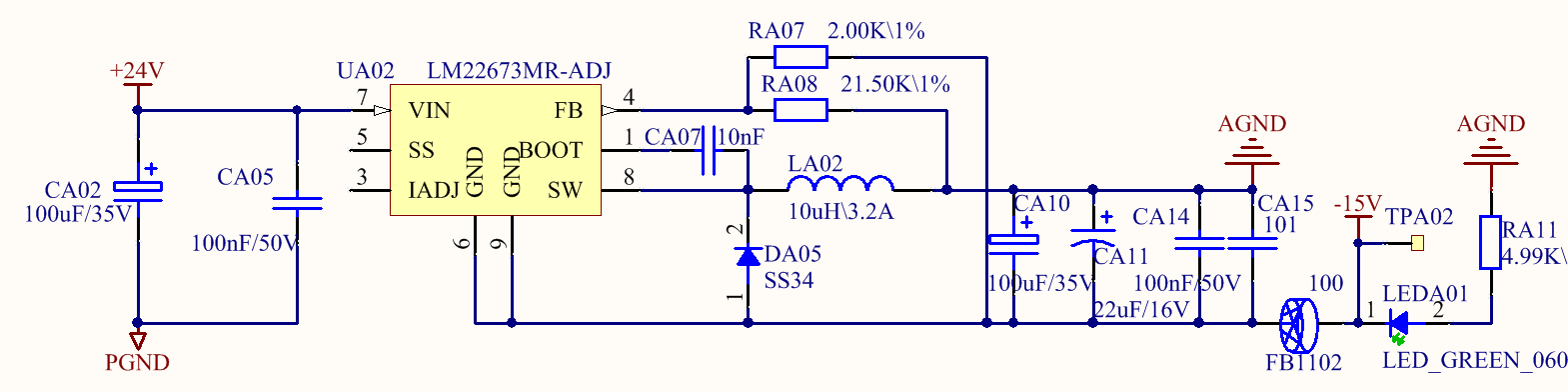

关于LM22673MR-ADJ芯片的问题咨询:您好,我的需求是这样的,输入24V,输出-15V(注意此处是-15V),请问LM22673MR-ADJ这款芯片可以做到吗?附件是电路图,这样的接法对芯片的功率、精度、带负载能力有没有影响?万急,望各位大侠解答,小弟感激不尽!!
