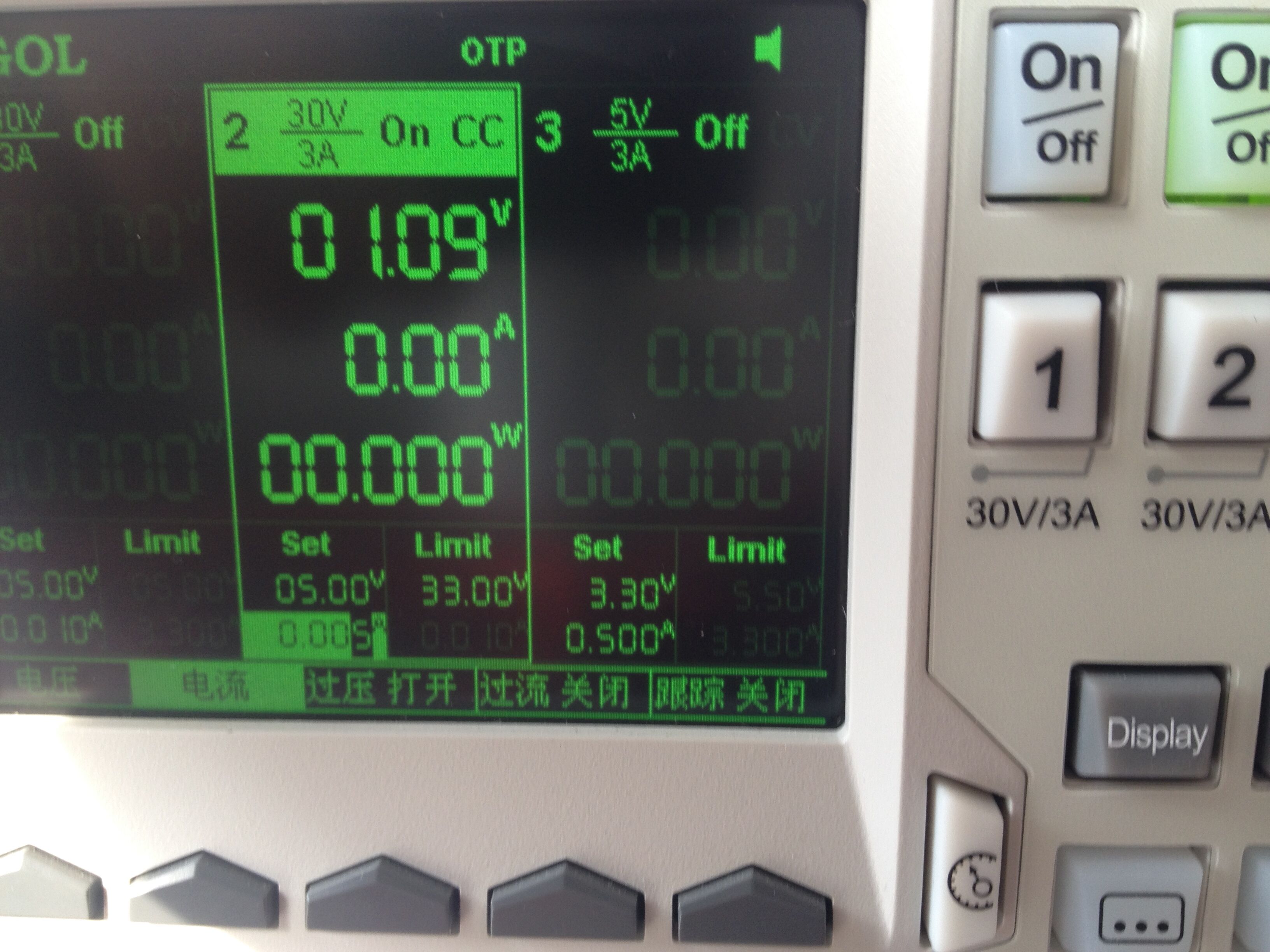

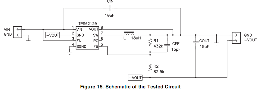

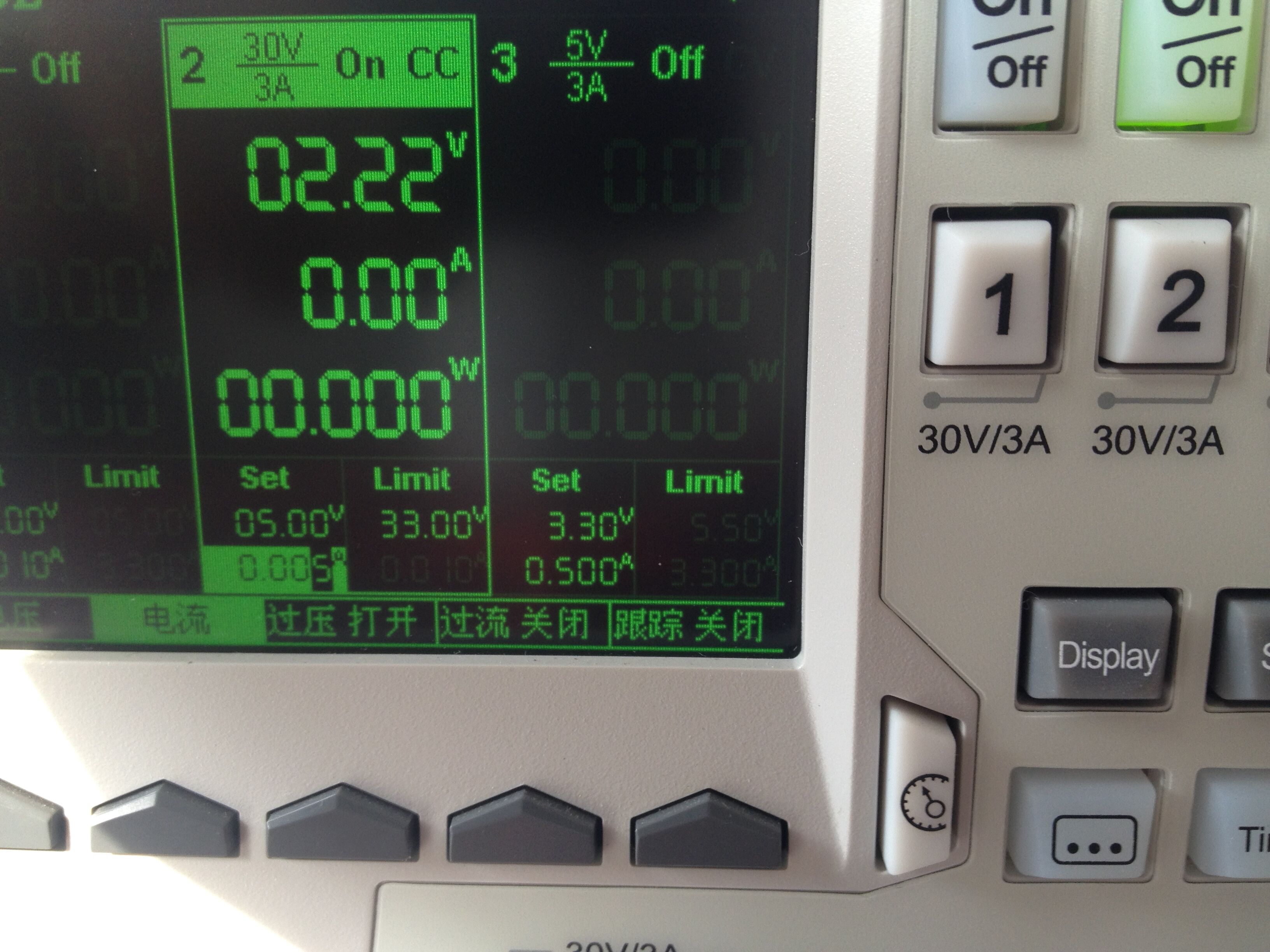

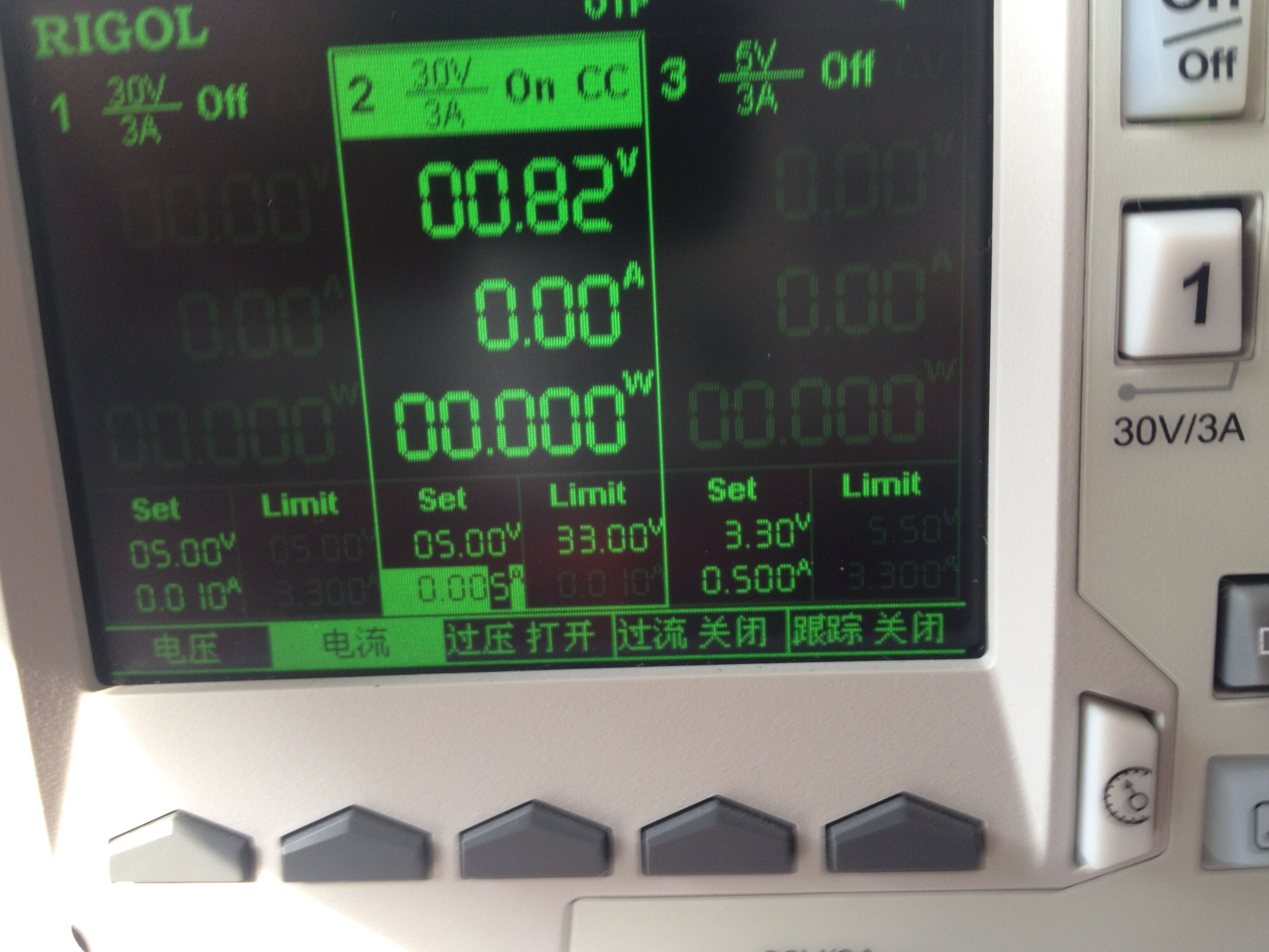

TI专家你们好,我想通过TPS62120稳压芯片将5V电压变成-5V,测试电路是按照TPS62120手册的经典参数搭建的。其中芯片采用直流电源供电,测试结果发现直流电源的输出电压被拉低而且不稳定,电流输出为0A(输出一直在变动,我只取了其中的三张)。我用万用表测得-Vout= -1.3V左右,这个到底是什么原因?

我上传的图片中直流电源是输出5V,5mA,在测试过程中发现输出不稳定,我有在调节电流1mA—100mA。TPS62120静态工作电流应该很小的,正常1mA就可以让它工作,这其中问题出在哪里?
