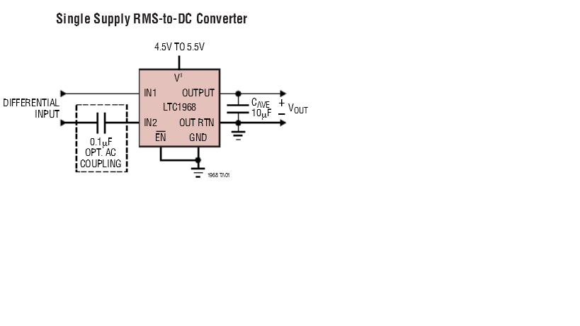

我用TMS28335经过H桥后生成了SPWM,用LTC1968转换SPWM正弦波,按照LTC1968手册中提供的典型应用进行使用,如下图所示:
其中IN1和IN2接了SPWM输出的两端。调试时,LTC1968的输出端输出的值莫名其妙,SPWM的有效值越高,LTC1968的值反而越低。
从上图可以看出,输入要是差分信号,我的SPWM波两端分别对地测量,均是不规则的方波,两个之间测量,是正弦波。
请问各位,我的SPWM波是差分信号吗?SPWM的有效值转换,这样有问题吗?
