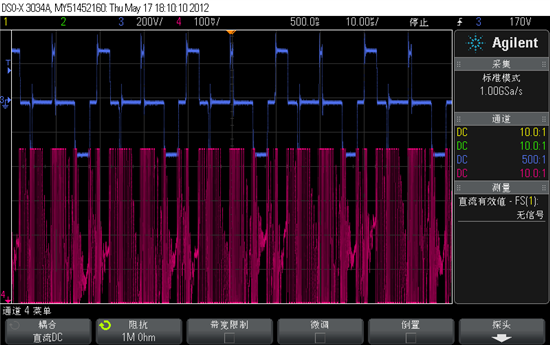

你好 !以下是ucc28950100w下 变压器波形 和 Q3 Q4的栅极波形
下图是 输出电压和变压器波形
请问 占空比 这样忽大忽小 这样正常吗 ?或者是在某一功率下 应该比较稳定的 占空比 ?
我感觉现在的问题还是出现在同步整流上  今天上到200W 就异响 输出为零 而且outE 的mos 管 热得厉害 outF几乎没有温度 但是都没有烧毁 变压器原边波形 没抓下来 但是可以描述:占空比很小 类似上述100W中较小的占空比 而且固定不变持续 的  这样是进入cycle by cycle 模式了吗?

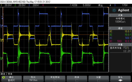

    我在100w功率下又测量了CS反馈电压,100w功率是 输出14v电压正常,但是outE非常热 outF不热:如下图
    1 、图中 黄色代表outE 绿色代表outF  红色圆圈部分表示我的问题点
    根据时序图 EF 在 谐振的时候不是应该同时有效吗 怎么 会F有效 E无效呢
    2、粉色代表cs电压 居然出现了负电压 而且 电压幅值达到5v 超过了 2V的阈值范围 是我的电流互感器反馈网络有问题吗 我是参照评估板电路 只修改了电阻 由48.7换成了22.6 欧姆
    3、上到200W的时候 EF 就没有输出了 变压器原边波形占空比很小 类似上述100W中较小的占空比 而且固定不变持续 的  这样是进入cycle by cycle 模式了吗?那么可以认为我CS反馈网络有问题吗?
    请帮忙分析一下好吗 我们这边项目比较急?AVNET的技术支持又不会。
  • 你目前的情况,已经不是原理哪里出了问题的情况了,你的PCB布局太差引入了太多的干扰信号,造成这个IC及电路工作不正常,这个只有重新更改PCB估计才行,如果你是新手建议你不要用这么负载的IC来做产品.
