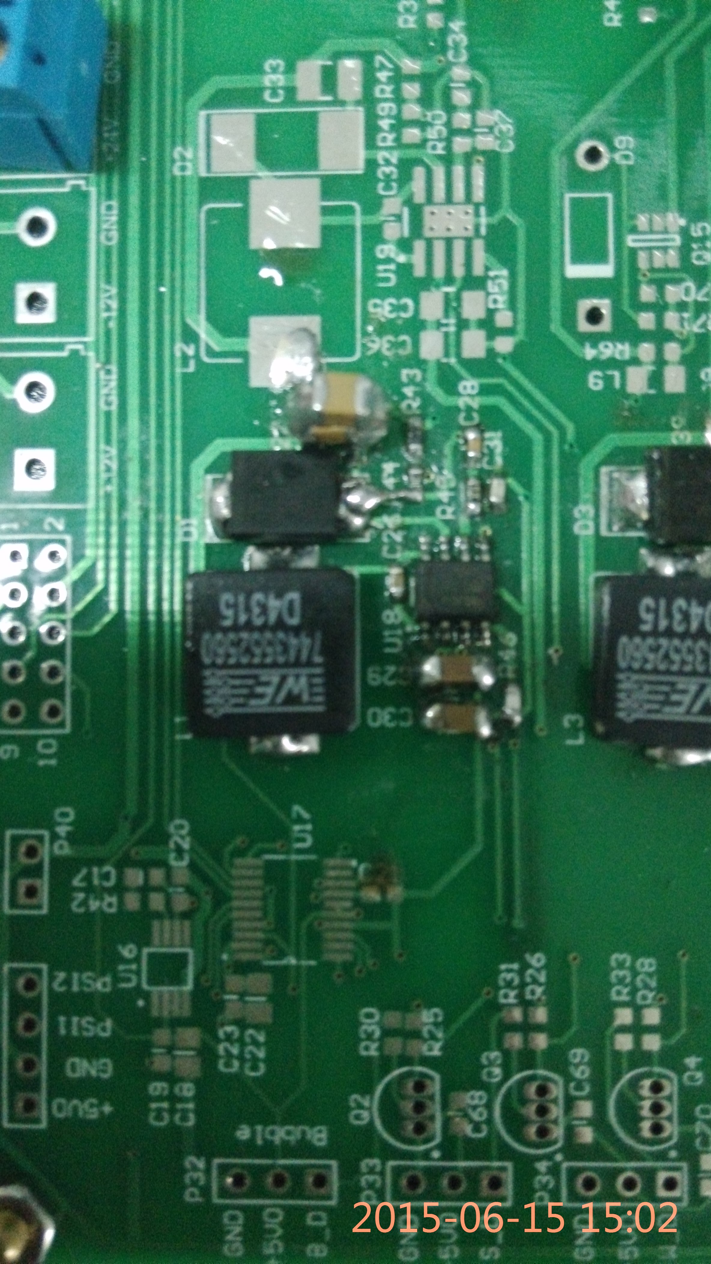

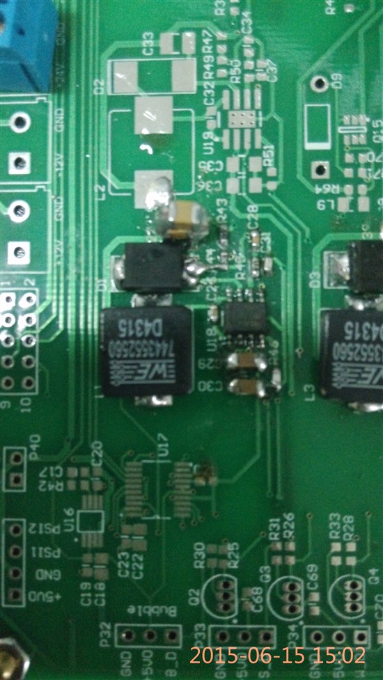

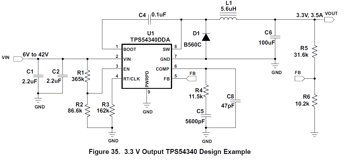

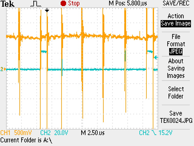

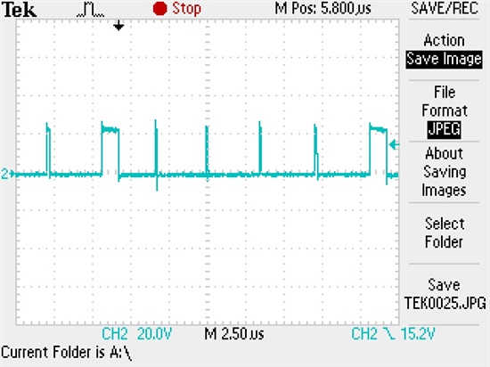

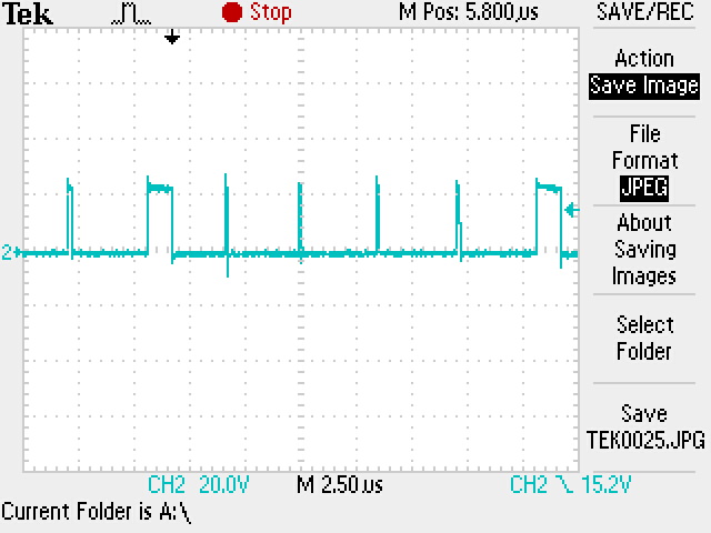

我用的DS上的电路,输入24V,输出3.3V,上面的参数均没变,空载时电压3.45V电压输出。加10R负载,输出为3.41; 加5R负载,输出仅为1.6V,这个时候用万用表测得SW端电压值16V,请问这是什么原因导致的呢?
楼主,基本上可以确定是布线的问题,你现在用两根稍粗的线,直接把电压加在输入电容上,再用一根粗点的线连接在SW到电感上,你这根线太细了。具体的布线你可以参考下面的这篇EVM user guide里面的布线。
