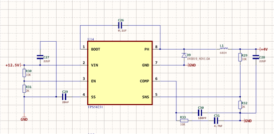

TPS54231工作不正常,请教(贴内有具体问题和原理图)
如上图,目前遇到的问题是:
首次上电,输出从2.几伏开始上升,然后升得很慢估计要10秒钟才达到预想的输出4.6伏左右。
但是一旦上升到4.6伏,断掉输入的12.5伏电压等待2秒再次上电,就很快会升到4.6伏。
然后如果断电多等一段时间例如20秒,再上电,就又是从2.几伏开始上升
请教专家这是什么原因
