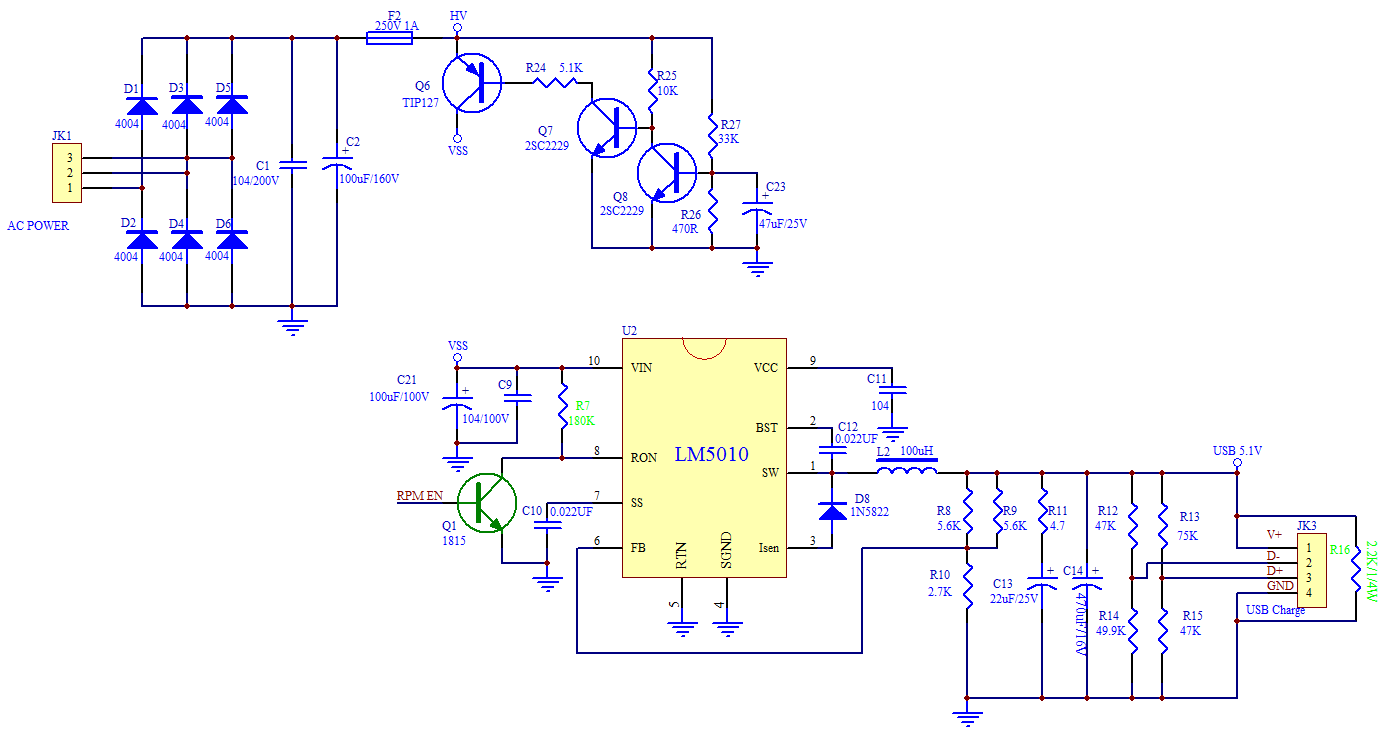

附图是原理图。
先说明下这个系统, 核心是利用LM5010做一个USB充电板,要求能给IPAD充电,所以定义的输出5.1V/1A,测试时用5欧姆/10W水泥电阻替代。
电源来自室内健身车上的微型三相发电机, 输出电压跟踩脚踏车的速度有关,是随时变化的,踩到最快时,电压大概在120V, 为了不超出LM5010的额定75V输入电压,在供电回路中增加了一个电压侦测切换开关(利用R26,R27分压由TIP127,2SC2229 组成),电压超过42-45V时,TIP127  截止,LM5010输入电源切断,电压低于42-45V,TIP127 打开,LM5010输入电源打开.
LM5010第8PIN, RON是由MCU输出RPM EN 通过1815控制, MCU判断健身车的运动次数在每分钟34转以下和每分钟100转以上时,输出H电平,经RON拉低,MCU判断健身车的运动次数在每分钟35-99之间时, 输出L电平,RON处于上拉电阻状态。

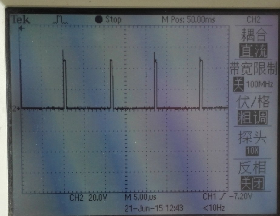

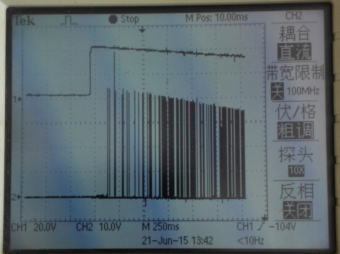

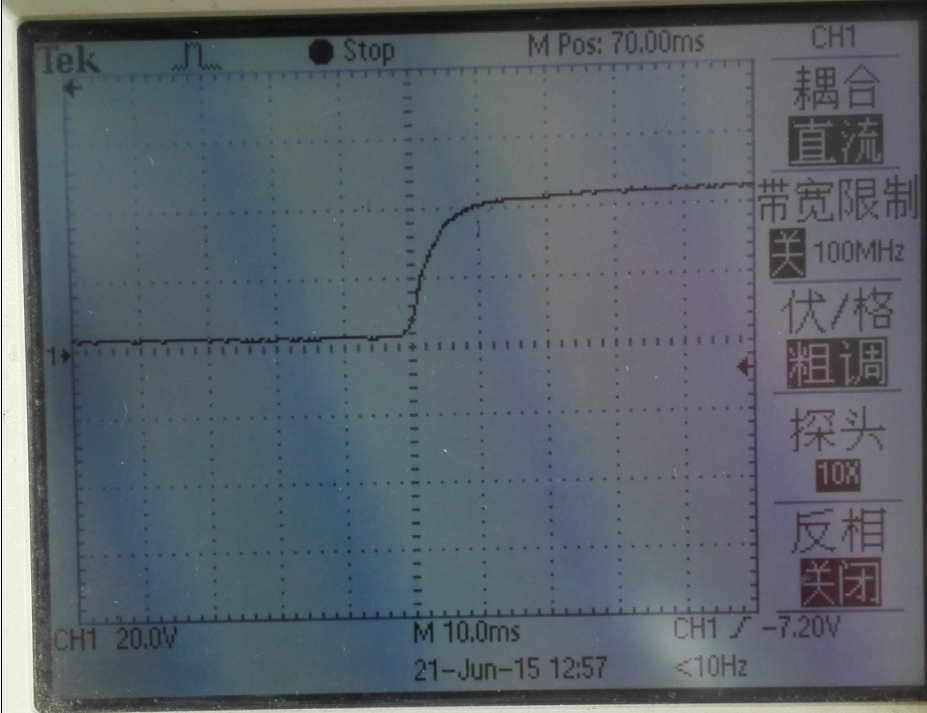

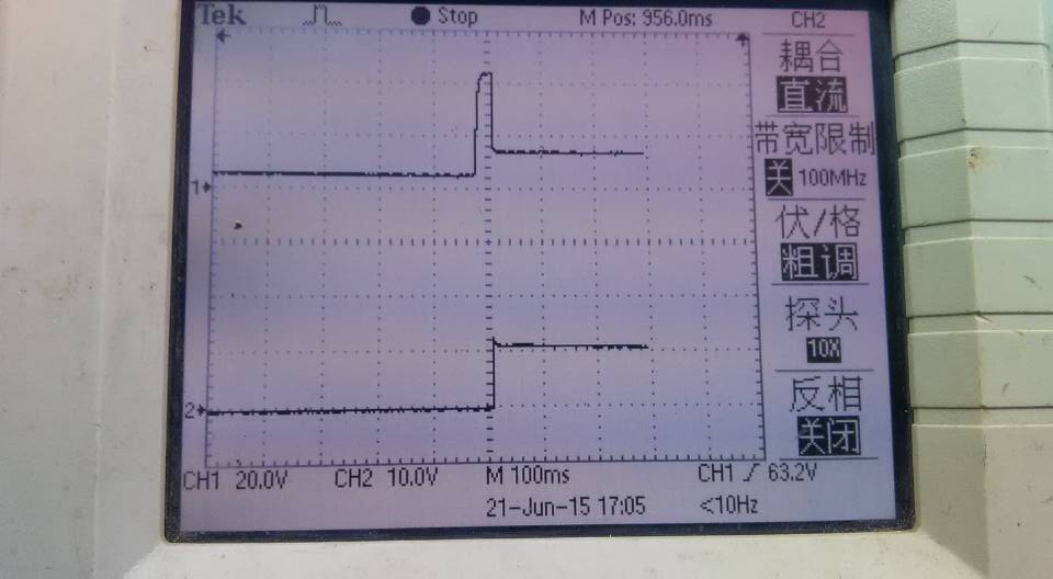

出现的问题是,当健身车踩得比较快(三相整流后超过42-45V)TIP顺利断开以后,等再踩慢,电压降至42-45V,TIP再打开时,LM5010很容易烧毁(VIN和SW短路或者SW无输出) ,而且这个损坏时没有发现规律性,测试OK的良品再次重测时,仍有烧毁的几率。
曾将C10加到10UF,将5.1V输出的时间延长大概0.8秒,测试下来,效果不明显。
也尝试过,将USB负载断开,输入高低电压,让TIP127打开和关闭,也出现1PCS LM5010烧毁状况(VIN和SW短路),这个和加上USB负载测试的不良率相比,低了很多。
这样最大的疑点是,LM5010直接输入42-45V电压,就有可能会烧坏?
