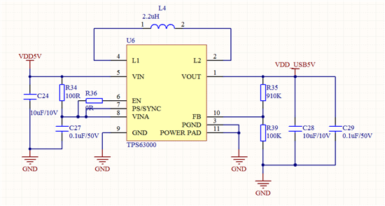

TPS63000上电短路
原理图如下,上电后电源限流保护,芯片发烫,拆下芯片发现2脚对地短路,请问芯片是否已经损坏,原因应该是什么?
