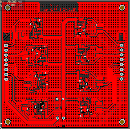

用的元器件都是按照软件上给的器件,电路图检查了很多次也是那个样子,没有错误,但是一上电之后电流就直线上升,达到4A多了,mos管都冒烟了,设计的时候要求电流时0.7A的,但是不知道为什么电流不受控制。我按照数据手册上的数据计算方法在计算了一次也没有错误。请问大侠们问题出在哪里呢?
重新上电,芯片和MOS管坏了吗,电流采样电阻还好吗?
保险起见,可以用电阻负载进行测试,电流不会飙升太大。
是带着LED上电的么?要么电感饱和了,要么LED灯连接有问题,还有MOS的耐压够不够
