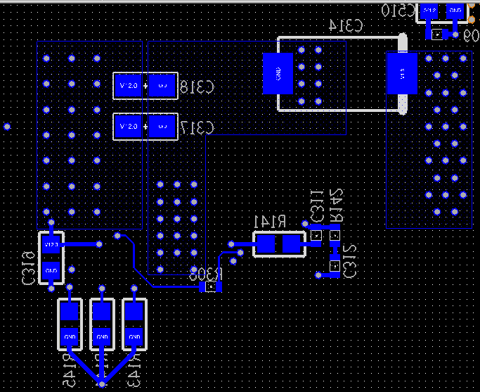

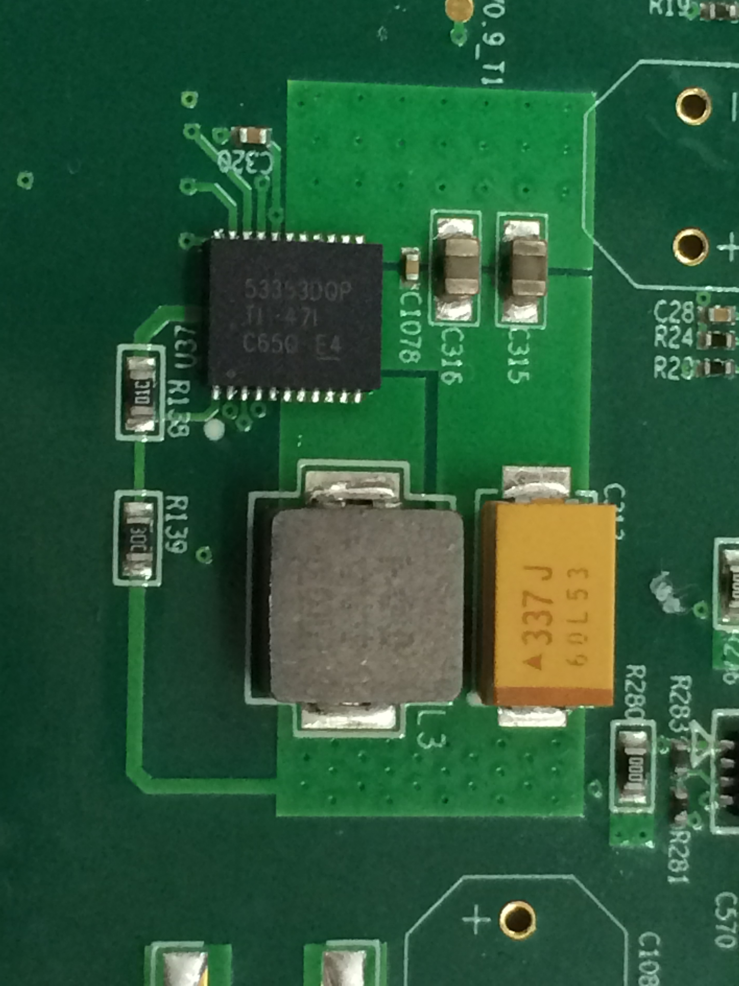

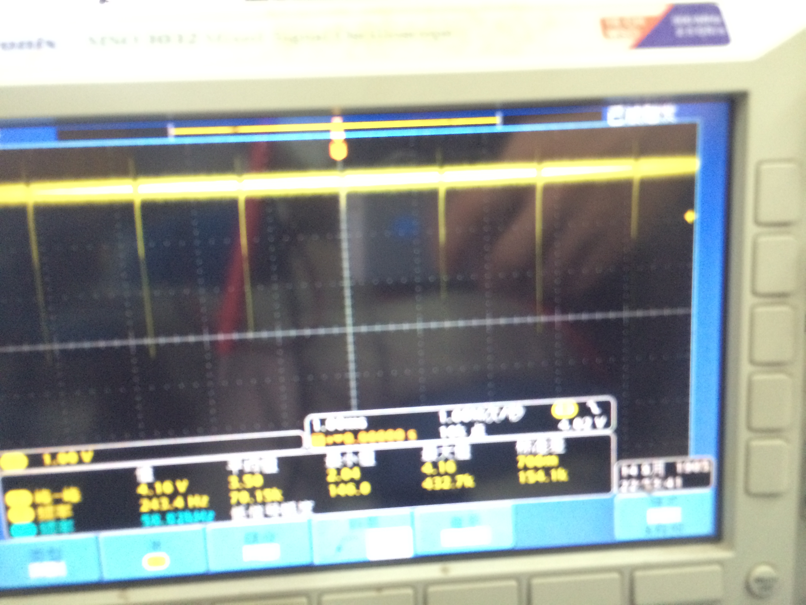

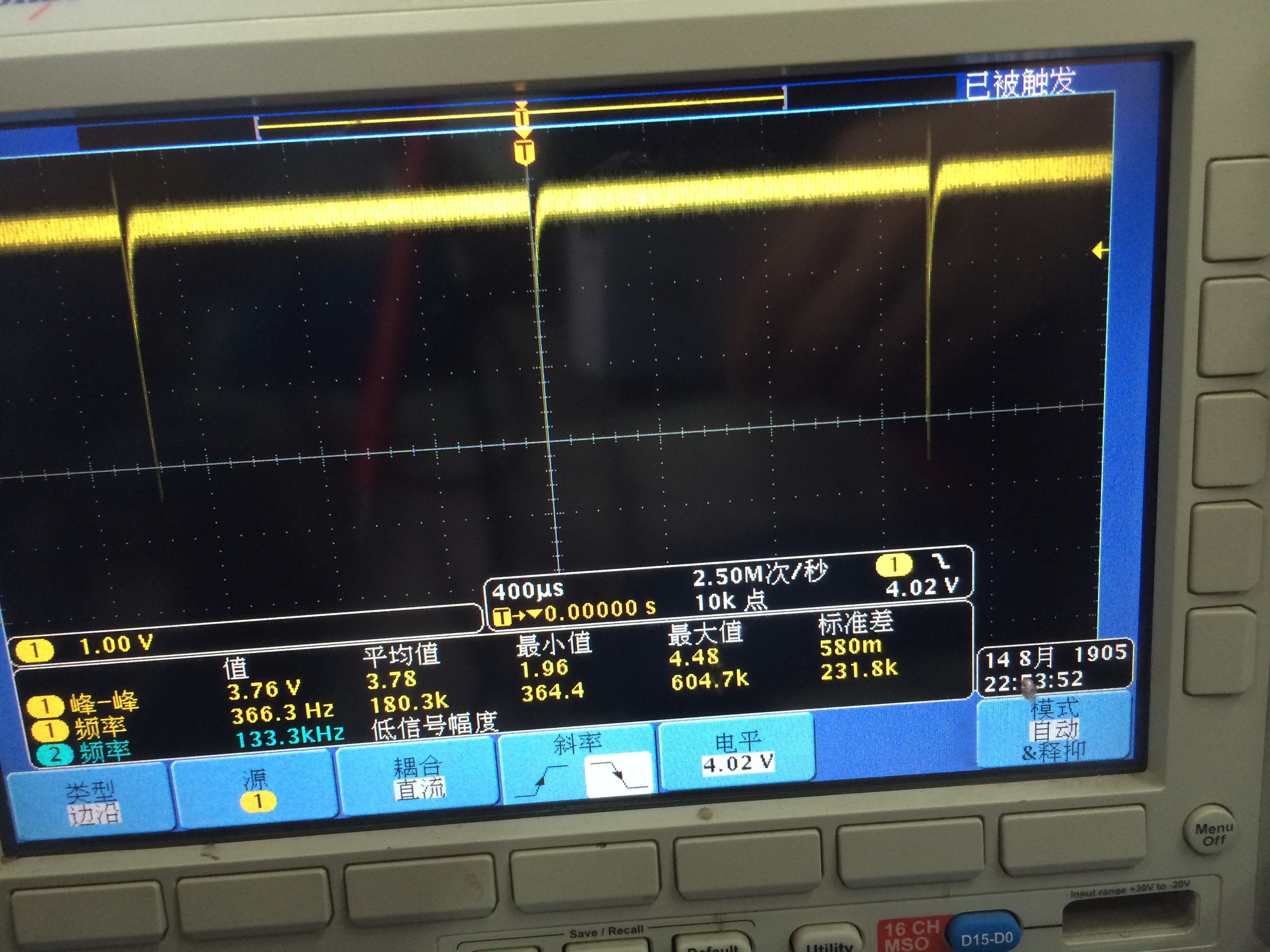

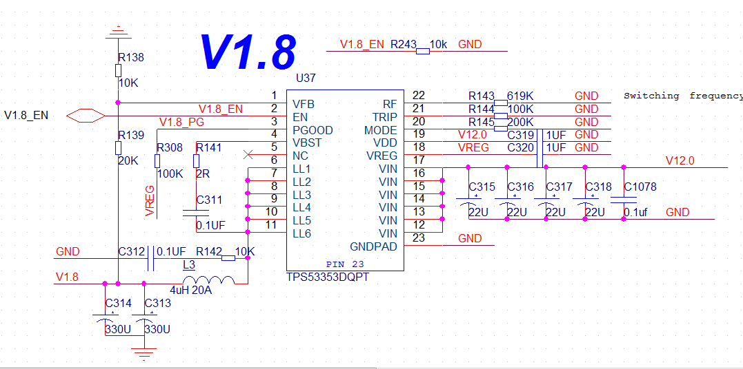

电感实际焊接的为0.47uh 具体型号为 PCMC063T-R47MN 。 C312 R142 均未焊。使用中发现输出不正常。。示波器观测VREG 如下图

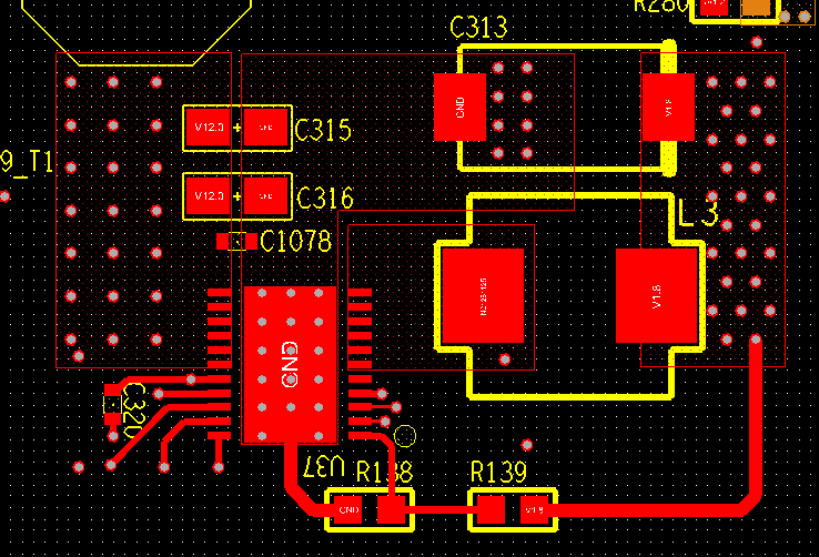

测试v12, EN_1.8网络均正常(EN_1.8通过fpga上拉)未出现毛刺和下降。pcb图如下所示
VREG在何种情况下 才会出现如图所示的 下降?问题到底出在哪?
