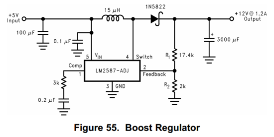

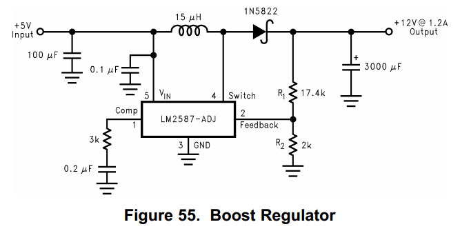

电路参考上图中的电路设计的,我把r1换成了精密可调电阻。输入电压为12V至18V,输出电压为24V,最大输出电流2A,功率电感用的是33uH。问题是这样的,输入电压为15时,调好了R1,使输出为24V,可是更改了输入电压,输出电压就变化了,在18V输入时,输出变到了26V,12V输入时,输出只有21V。怎么会这样呢?输出电压不是只与R1、R2的比值有关吗?请TI工程师帮忙解答一下,谢谢了。
